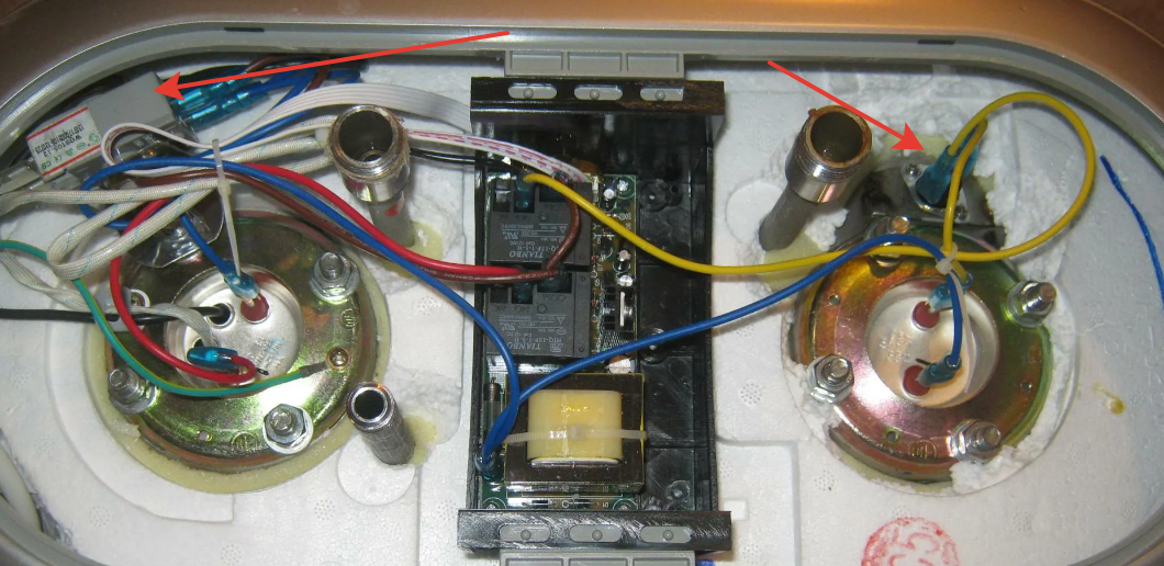

![Загорается ошибка е2 термостат где он находится Thermex ID 50 V [Ответы 1]](/images/1029908/pimg_1055254.jpg)
Thermex ID 50 V
Вопрос 553790
загорается ошибка е2 термостат где он находится |
отключить из розетки попробуйте прозвонить тестером устройства указаны стрелкой, нажать кнопку на входящем термопредохранителе слева в трубке извлечь и прозвонить датчик температуры, в состоянии комнатной температуры и при нагреве датчика должно меняться |
