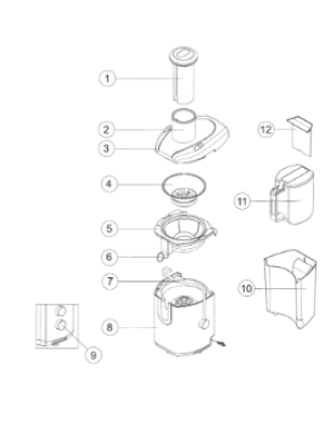

После использования соковыжималки выключите ее, установив переключатель (9) в положение «0», дождитесь полной остановки вращения фильтра-терки (4) и выньте вилку сетевого шнура из розетки
Производите разборку и чистку соковыжималки после каждого ее использования:
Выньте толкатель (1) из горловины (2).
Потяните за фиксатор (7), освободив при этом крышку (3).
Снимите крышку (3).
Снимите сокосборник (5) вместе с фильтром-теркой (4).
Очистите и промойте все используемые детали сразу после окончания работы
