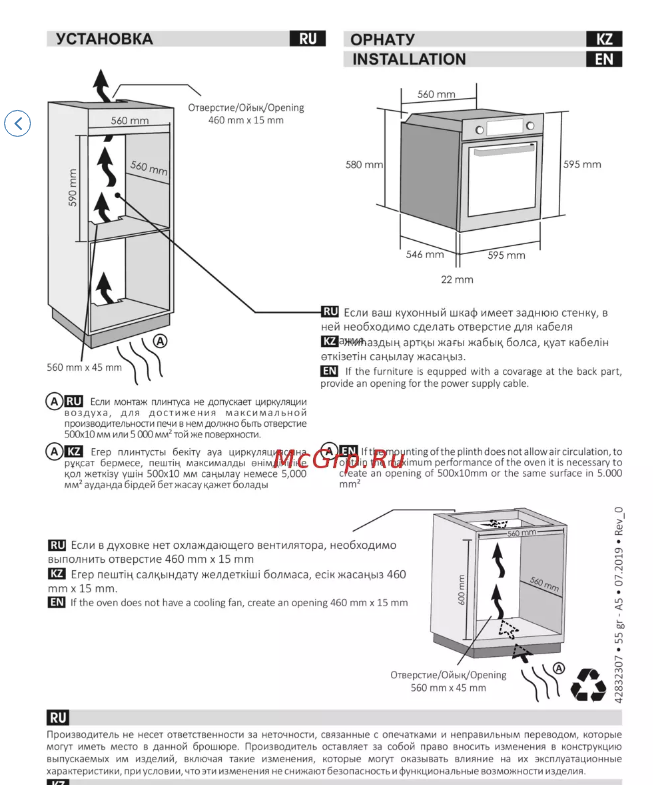

Добрый день. Напишите пожалуйста какой необходимо оставить зазор между нижним фасадом и дверцей духовки? Для беспрепяственного открывания духовки
0 1
Haier HOD-TM09PGB
установка с размерами Haier HOD-TM09PGB
Анна 1 год назад
На данной картинке нет нижнего фасада (т.е. двери на ящике снизу под духовкой, а соответственно нет размера от края дверцы духовки до дверцы шкафа
