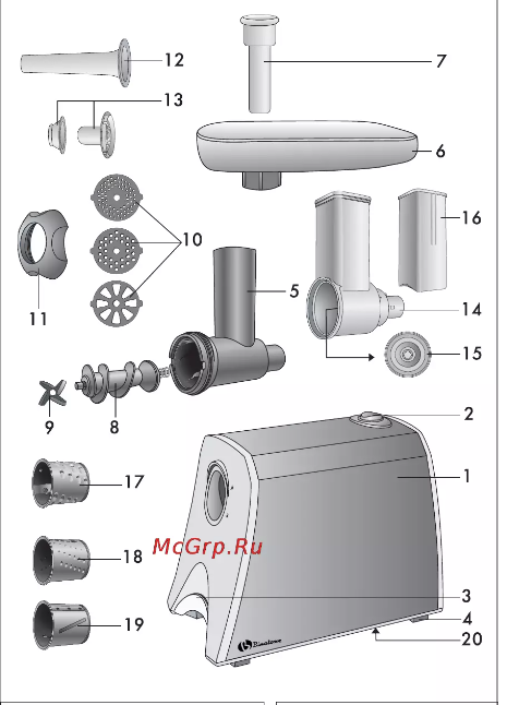

Как собрать овощерезку Binatone MGR-3030 [Ответы 1]
Binatone MGR-3030
Вопрос 556095
Анонимный, Ухта
Гуру, Ответы: 130376, Оценили: 12580 раз
Чтобы закрепить рабочую часть терки (14) на корпусе прибора (1), вставьте ее в отверстие в корпусе, совместите стрелку на рабочей части (14) со значком на корпусе прибора (1), немного надавите и поверните против часовой стрелки так, чтобы стрелка на рабочей части (14) совпала со значком на корпусе прибора (1).2. Вставьте выбранную терку(17,18,19) внутрь рабочей части (14) так, чтобы пазы терки (17,18,19) совпали с выступами переходника (15). Терка (17,18,19) должна полностью поместиться в рабочей части (14).
