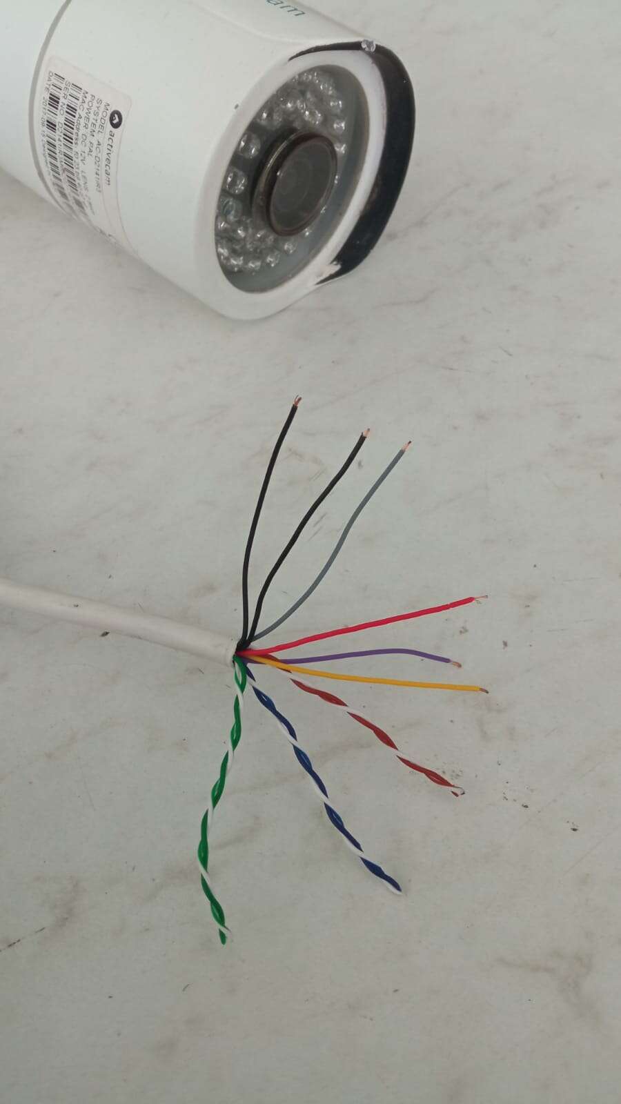

Добрый день!
Во время урагана улетел карниз с коробками и разъёмами.
Можете подсказать распиновку кабеля идущего от камеры
ActiveCam AC-D2141IR3?
Понимаю что синяя и зелёная пары это данные, чёрный и
красный - это видимо внешнее питание 12 вольт.
Интересует PoE где?
Klaus, Санкт-Петербург
3 0
Здесь есть 4 провода USB, два провода питания, сигнальных для цифровой камеры достаточно двух пар: это зелёный-зелёнобелый и синий-синебелый. В Вашем случае самое главное определить сигнальную землю, т.е. GND и питание 12V. Это можно выяснить разобрав камеру по ножкам встроенного стабилизатора питания на плате, дальше уже будет проще восстановить цоколёвку, исключив провода USB и экранирующую землю. Удачи!
Андрей Заплаткин 1 год назад
Добрый день! Я разобрался. Камера работает! Большое спасибо!
