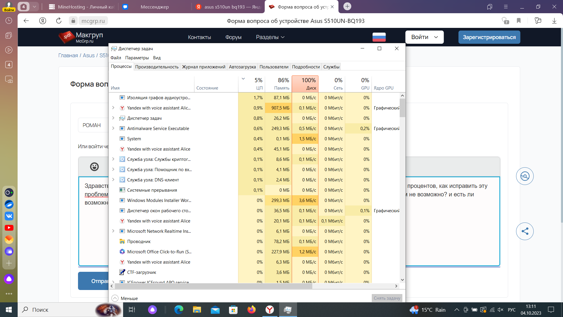

Здравствуйте покупал ноутбук Asus S510UN-BQ193, ноутбук тормозит видимо изза нагрузки на диск, он забит на 100 процентов, как исправить эту проблемму? поможет ли если вместо его hdd поставить ssd диск? как решить проблемму потому что работать на нем не возможно? и есть ли возможность на этот ноутбук установить другую ВИнду не ВИнду 10??

У Вас ОЗУ загружено почти на 90%, а для нормальной работы должно быть меньше 60%. Скачки во время переполнения памяти приводят к сбросу информации на накопитель. Из-за этого компьютер не отлипает от HDD. Учитывая, что штатный HDD имеет низкую производительность, т.е. скорость шпинделя 5400 и маленький объём буфера, компьютер становится неработоспособным. В первую очередь следует нарастить объём ОЗУ, а для стабильной нормальной работы заодно следует заменить накопитель на SSD. Операционную систему лучше оставить родную потому, что в предустановленной системе используется валидный лицензионный ключ, что обеспечивает обновления на весь период поддержки без танцев с кмской. Удачи!
