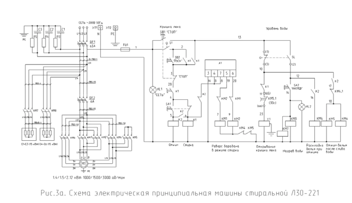

Не запускается с кнопки пуска кнопка заменена напряжение приходит и отходит Вязьма Л-30-221 [Ответы 1]
Вязьма Л-30-221
Вопрос 558085
Gvg89.Gvg89, Омск
Не запускается с кнопки пуска. Кнопка заменена. Напряжение приходит и отходит
См контакты кнопки Стоп 3\28
напряжение на катушке К1
блок контакты пускателя К1
приходящее напряжение на контакты А1 (3 и 4\7)
