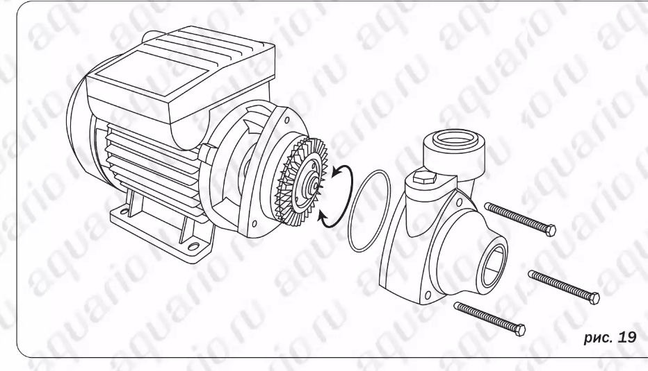

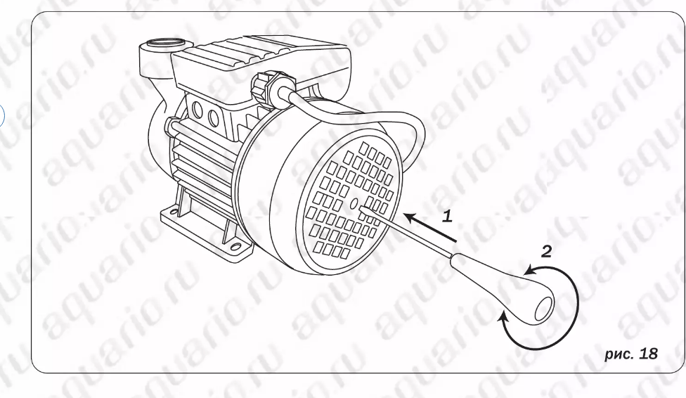

Долго не включал насос. Теперь шумит и не крутит. Как провернуть крыльчатку, чтобы начал крутить?

С торца двигателя крыльчатка должна быть попробуйте повернуть отверткой, или снимите защитный кожух вентилятора предварительно отключив из розетки

или разобрать провернуть рабочее колесо
