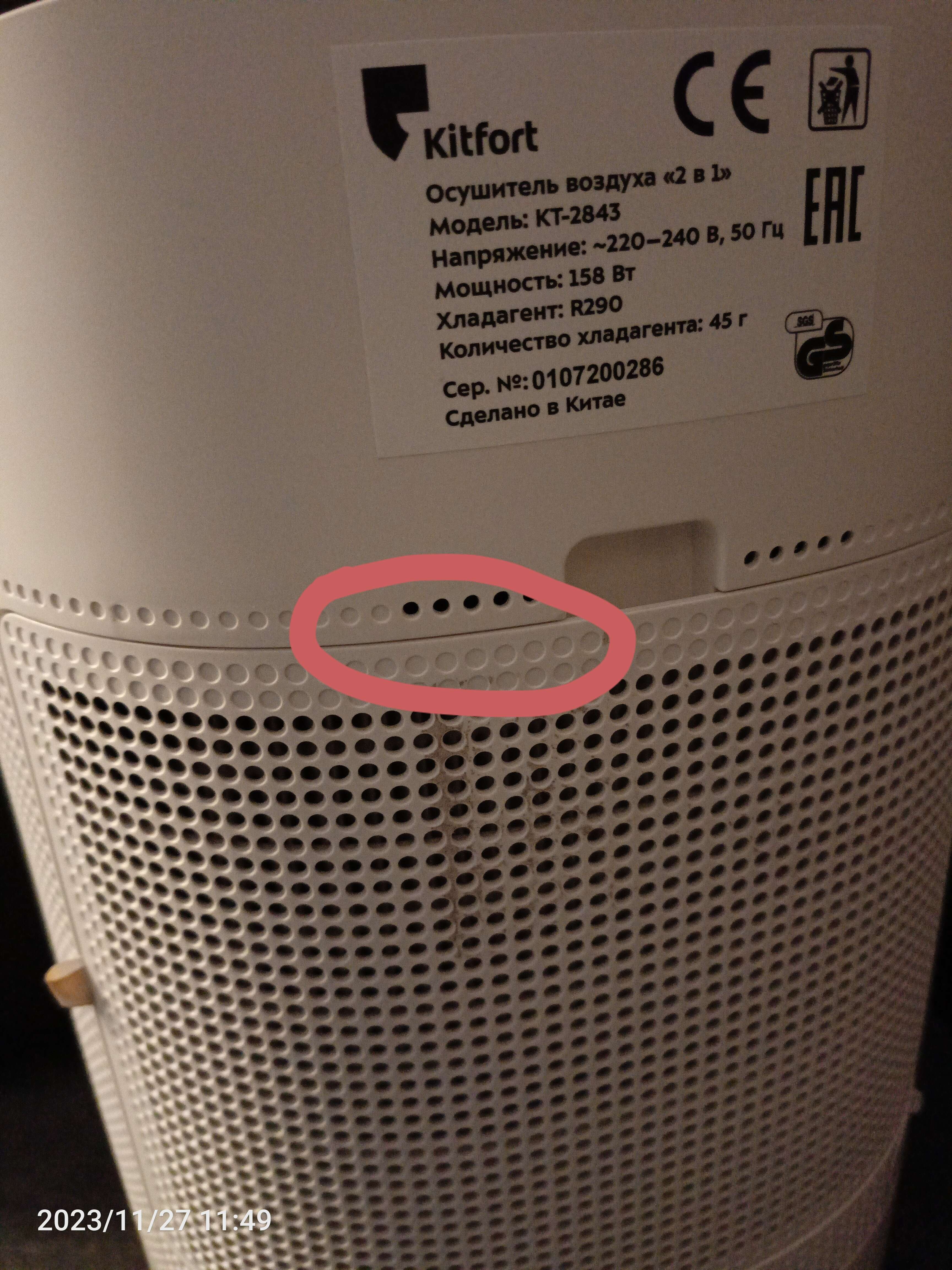

Вот здесь он находится над фильтром и видимо подсасывает воздух с пылью

Вот здесь датчик

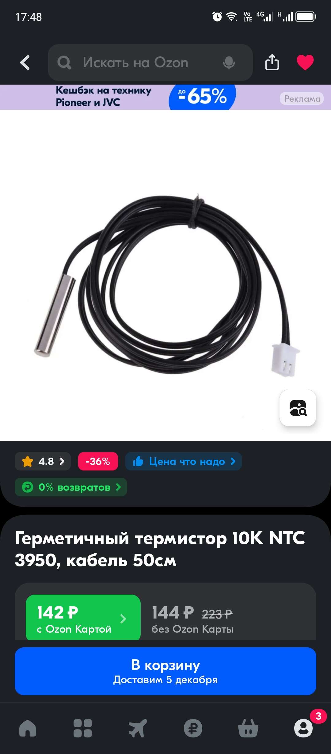

Так,чистка того датчика не помогла,полчаса и снова с ошибкой HS. Разобрал повторно,на радиаторе прицеплен датчик(такой он на клипсе металической), аккуратно снял его с посадочного места и вывел наружу через решетку к фильтру. Пол дня работает,ошибка невыходит. На известном маркетплейсе заказал новый,цена вопроса в районе 150р. Прийдёт поставлю на штатное место,видимо этот датчик с браком и уводит осушитель в разморозку

Вот такой датчик,только он клипсой сделан,но этот на хомут поставить не проблема будет,главное чтобы рабочий был
