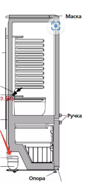

Всем как установить маленький поддон для этого холодильника и куда он вставляе...
Атлант MXM 1704-01
Вопрос 562867
Всем привет, как установить маленький поддон для этого холодильника и куда он вставляется, подскажите пожалуйста ! |
лоток для сбора конденсата на компрессоре сбор талой воды при разморозке рисунок 8 https://mcgrp.ru/files/viewer/163139/8 |
