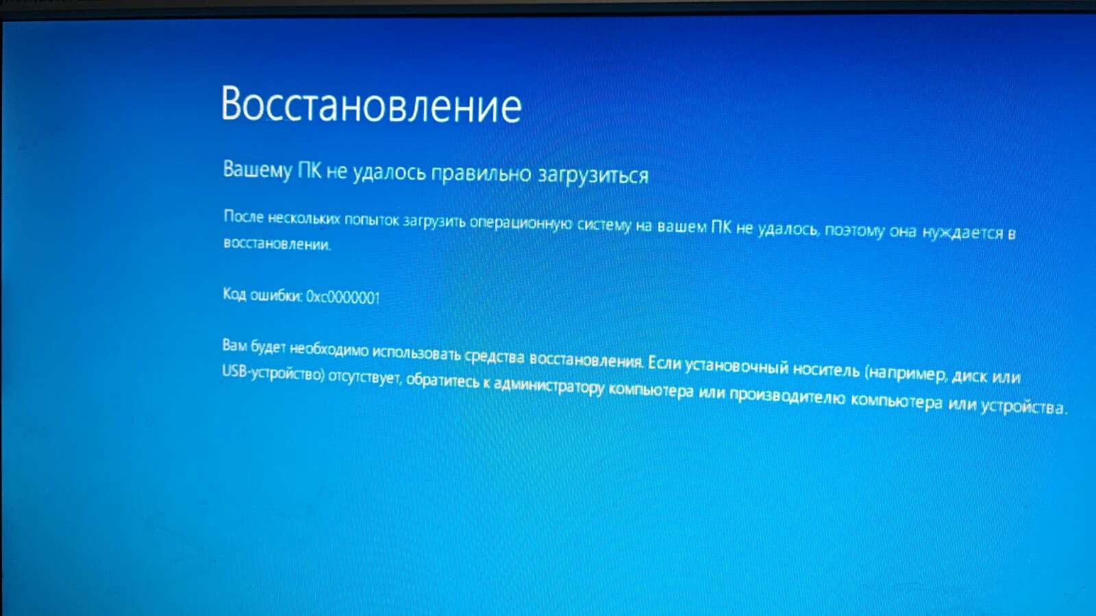

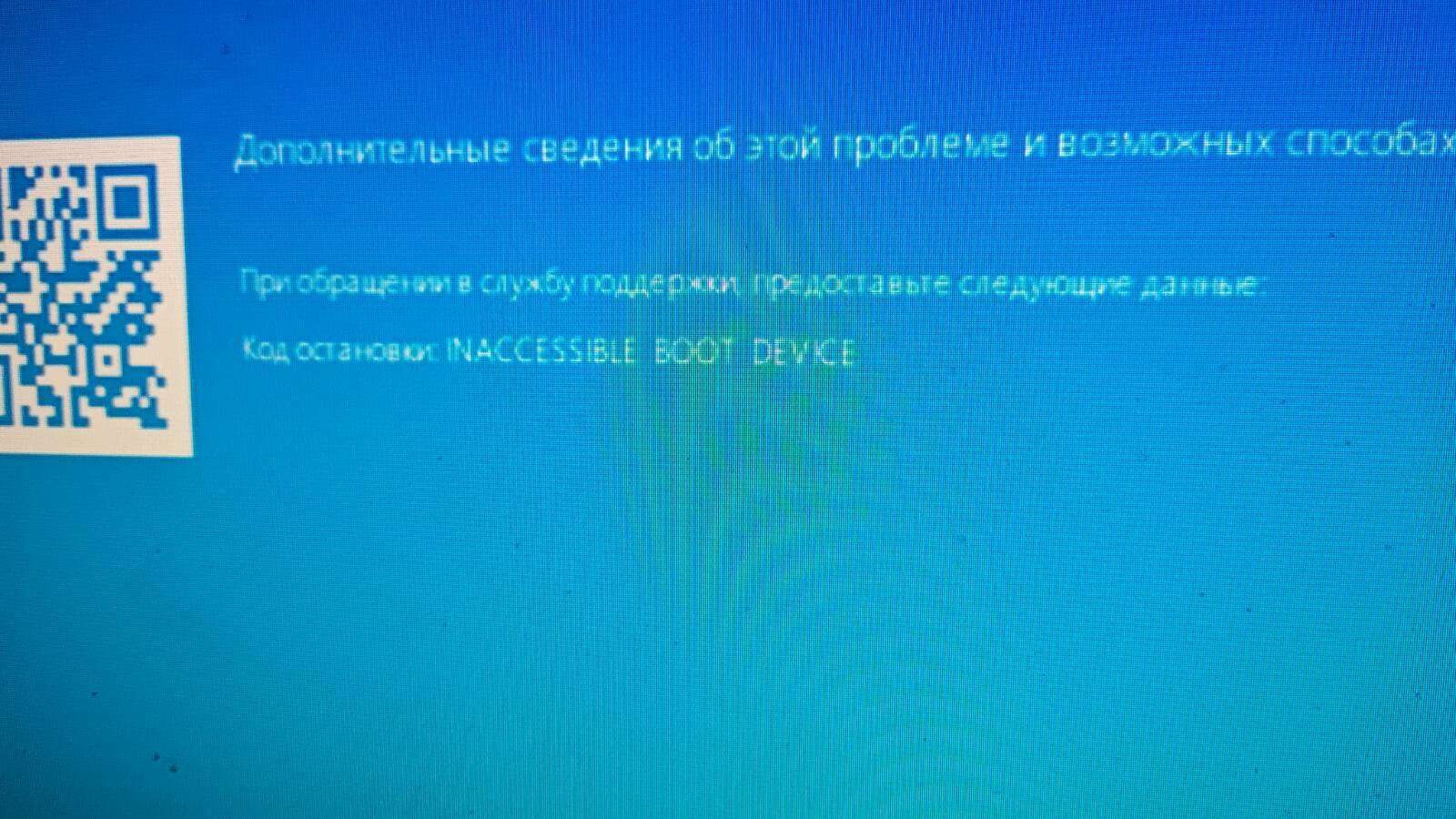

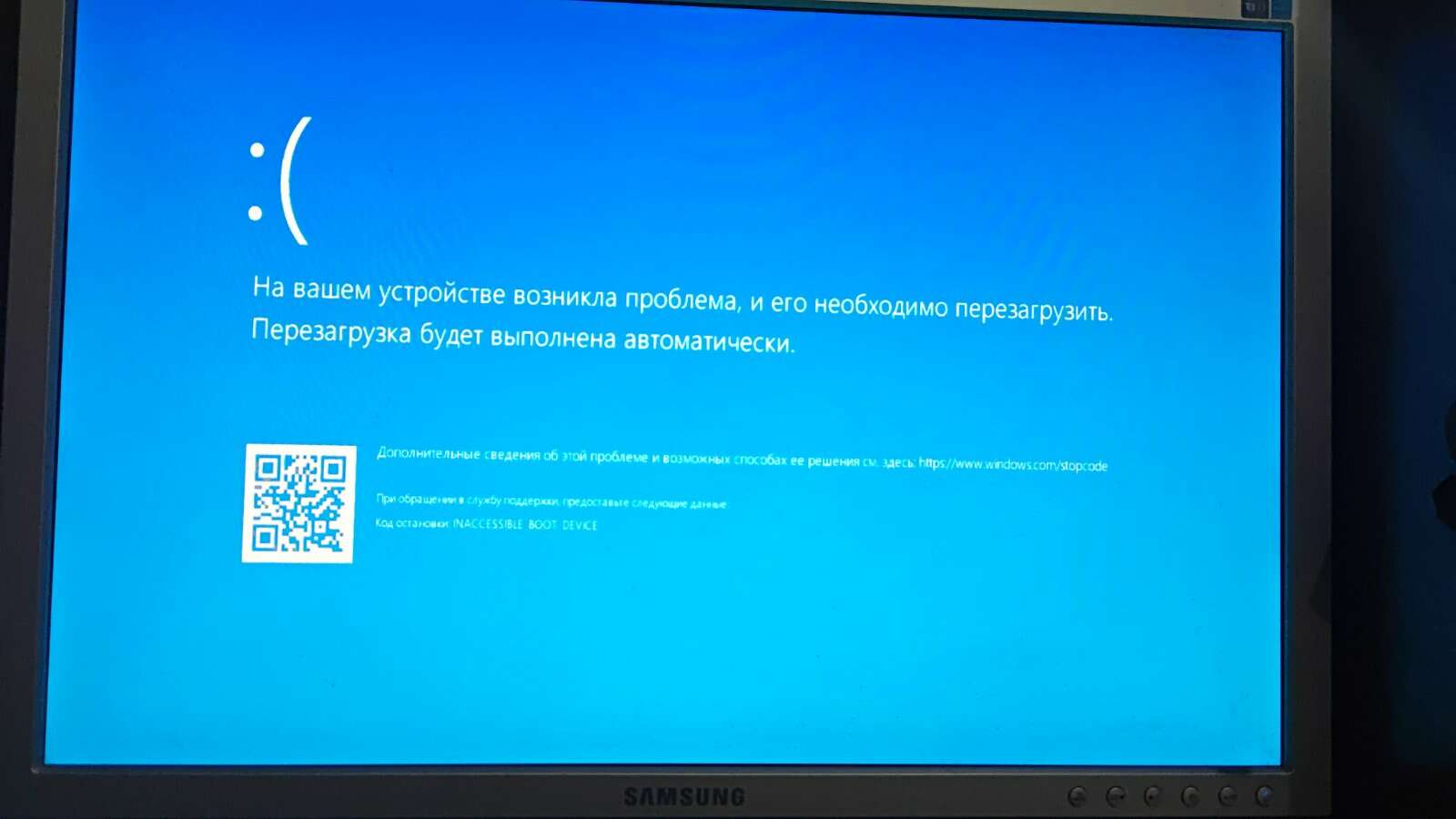

Подскажите подскажіте пожалуйста.Стоит мать ASRock M3A UCC,реально установить на неё Windows 11? Устанавливаю 7-10-ку без проблем,а вот 11-ую никак.Установка проходит нормально,но при первом запуске,синий экран с ошибками!

Klaus,эти дистрибутивы я устанавливал на более слабую материнку без проблем!Тут видимо какая то несовместимость Win-11 с железом.Но ссд новый,оператива 8гб соответствует,БП на 500в,видюху и на 1гб и на 4гб пробовал вставлять.Установка без проблем,но при первом запуске такие ошибки!

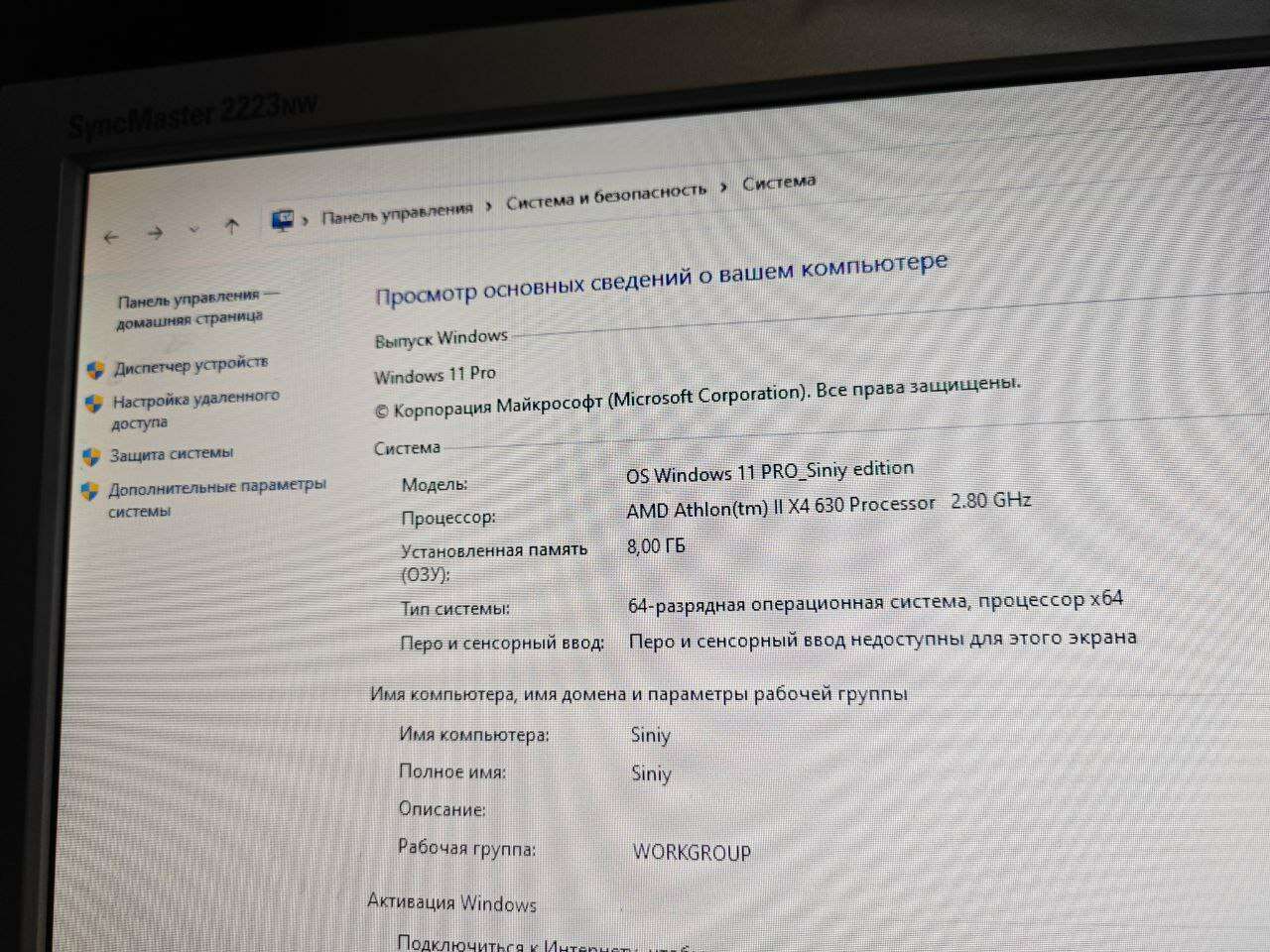

Победил я всё же эту проблему!
Отключил перед установкой беспроводную мышь и клаву.Подсоединил другие клаву и мышь со старыми штекерами,круглыми(синий и зелёный) и о чудо,пропали ошибки,винда 11 установилась.Правда ещё в биосе поковырялся,в оперативе.Там настроил в advanced memory settings/dram voltage 1.38v 1.200v,вместо auto
Почитал на форумах,что ошибки эти могут вызывать подключённые usb и прочее.Как только винда запустилась,снова подключил юсб клаву и мышь,пока полёт норм,будем наблюдать!

Винда выдавала "синие" ошибки при подключённых юсб мыши+клавы
