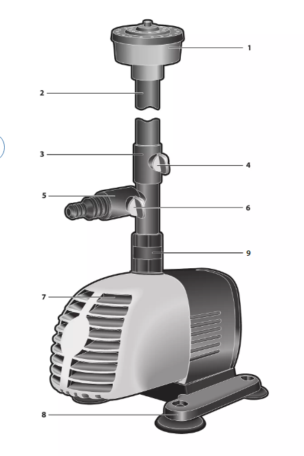

Как снять фильтр
Гуру, Ответы: 130376, Оценили: 12579 раз
Зубр ЗНФЧ-50-3.4
Для очистки фильтра снимите переднюю крышку 7, снимите фильтр и промойте его водой. Установите фильтр и соберите насос в обратной последовательности
