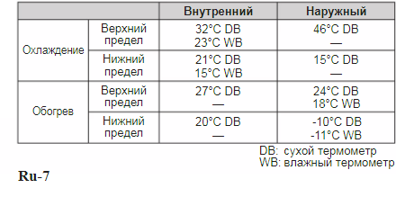

Здравствуйте, когда не собираешься пользоваться кондиционером длительное время,зимой
В режиме cool установить +30 и дать поработать в течении 3 часов, можно ли это сделать и включить сам кондиционер для этой цели если на улице температура +3?
Mitsubishi Electric MSZ-HJ25VA / MUZ-HJ25VA
температуры на улице в разных режимах Mitsubishi Electric MSZ-HJ25VA / MUZ-HJ25VA
