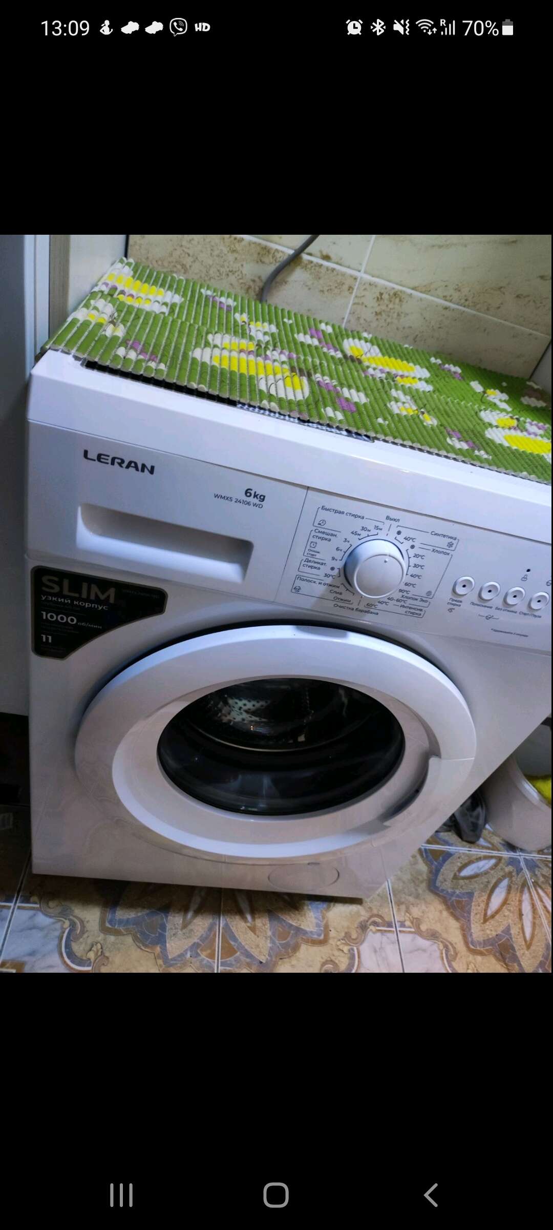

Leran WMXS 24106 WD
Добрый день подскажите пожалуйста при быстрой стирке на 45 мин. Отжим сколько оборотов?
Гуру, Ответы: 130478, Оценили: 12587 раз
Leran WMXS 24106 WD
Нет указаний как и дисплея
в характеристиках 1000об\мин
если плохо отжимает и белье мокрое почистить фильтр слива, насос, канализацию, шланг установлен высоко или большая длина
