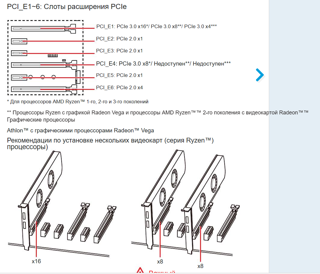

А если не использовать второй слот м2, а установить ssd через китайский адаптер переходник в слот: PCI_E4: PCIe 3.0 x8 на этой плате, этот слот вроде по шине gen3 работает, то есть так получится скорость чтения\записи увеличить?

Кстати в некоторых обзорах (в том числе на ютубе) на MSI X470 GAMING PRO MAX именно с модификацией "MAX", указывается на то что оба слота м2 работают по шине gen3, что меня и сбило столку. И удивило что пользователи такой мат.платы не смогли ответить на этот вопрос так как вовсе не использовали второй слот м2
Klaus, Санкт-Петербург
Профессиональный, Ответы: 6124, Оценили: 8023 раз
Если китайцы не подвирают насчёт совместимости и скорости, то есть смысл попробовать этот вариант с адаптером.
