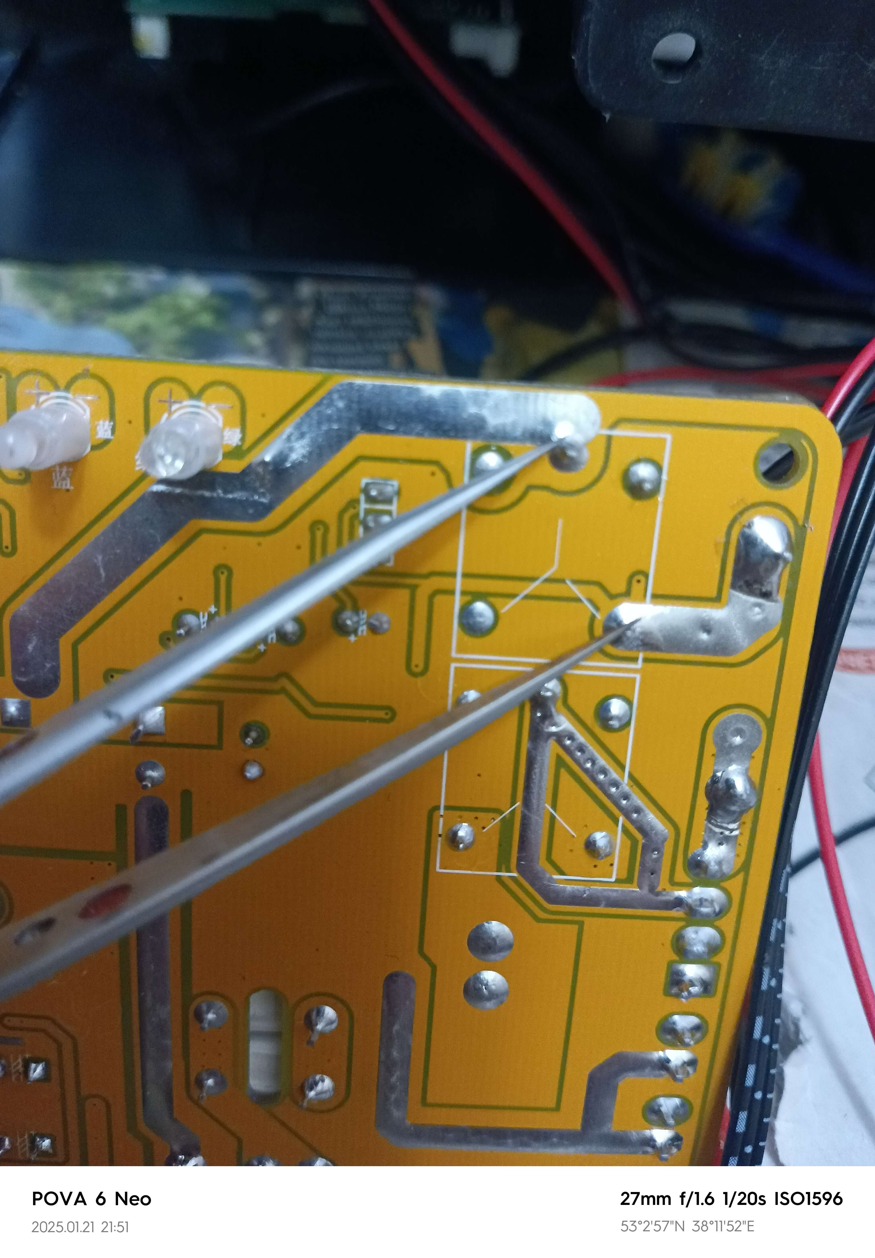

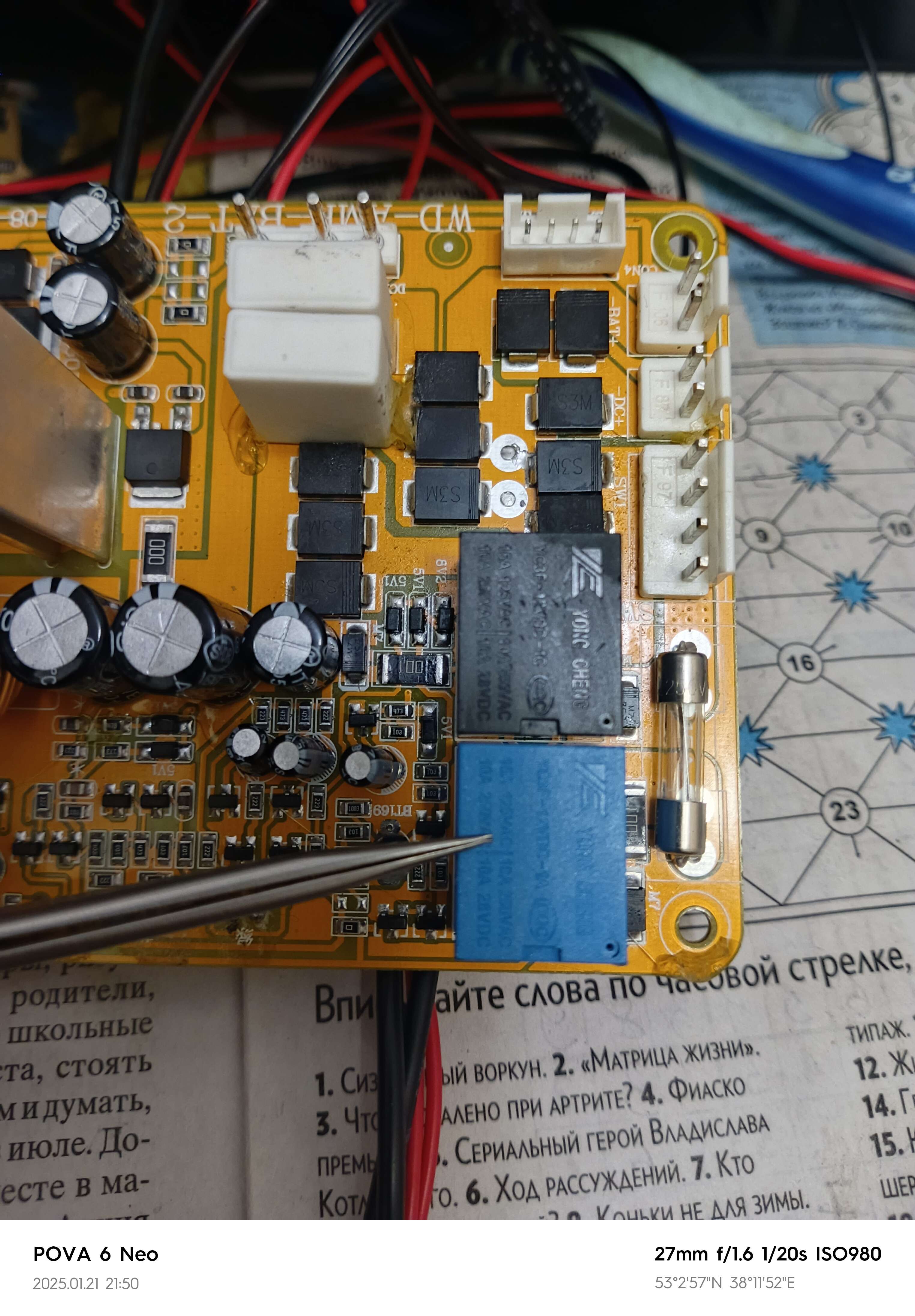

Alexey Kholopov 8 месяцев назад
Умерло реле на плате питания и усилителя. Симптомы умирания: приходилось несколько раз щелкать кнопкой включения а потом вообще не реагировало. На задней части открутил панель (саморезы под шестигранник) снял плату отпаял синее реле и припаял новое и вуаля все заработало.
