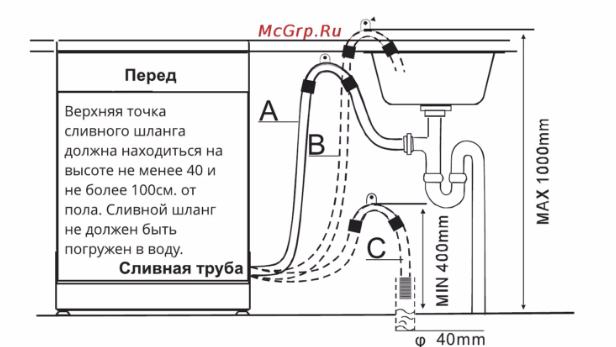

При перемещении машины датчик аквастопа в поддоне выпал из своего гнезда(нет контакта) причина может быть в нем
установка шланга слива
Leran FDW 45-095 GRAY
см установку машины по уровню https://mcgrp.ru/files/viewer/95832/21
