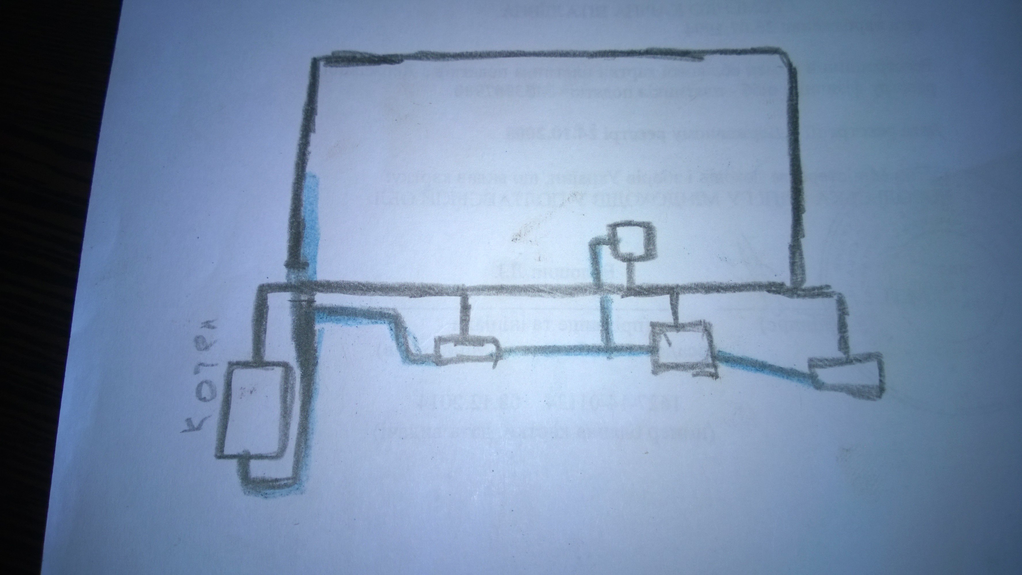

доброго времени суток! подскажите пожайлуста котел vaillant vcw 180 xeu не протапливает систему стоит на 5 насос нагреваетса и вырубается .воздух спустил везде

Это нужно смотреть систему отопления, как выполнена разводка труб. Первые батареи после котла нагреваются или нет? Если нагрев идет в норме, но последующие батареи не функционируют значит нет циркуляции и требуется направить теплый поток далее по контуру отопления.

да перые батареи нагреваются а дальше слабо !как мне направить поток?я врубал на полную думал может воздух в системе я убрал старый разширительный бак в верху поставил воздухоотводчик в котле то есть разширительный бак но ни че не помогает система отопления старая дом одно етажный

Vaillant VCW 180XEUВот схема
