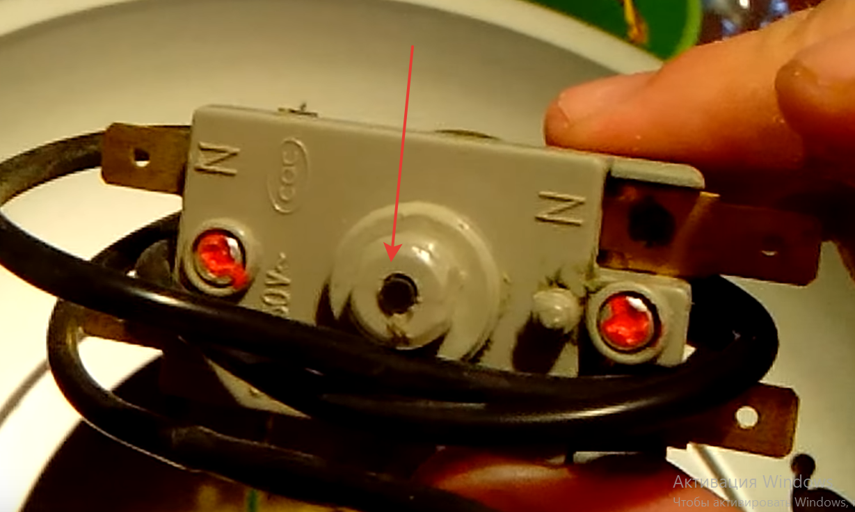

Доброго дня сработала защита Е3
Я прочитал что надо включить термо датчик, который находится под крышкой!
Но простите какой?
Сверху один болт а пластик на клепках к корпусу приделан!
Наузо болты треугольником!
так какую крышку снять?
бойлер ID 50 V
Гуру, Ответы: 130247, Оценили: 12578 раз
Е 3 ---это перегрев, сработала защита от перегрева, нажмите на кнопку по центру двухполюсного выключателя
