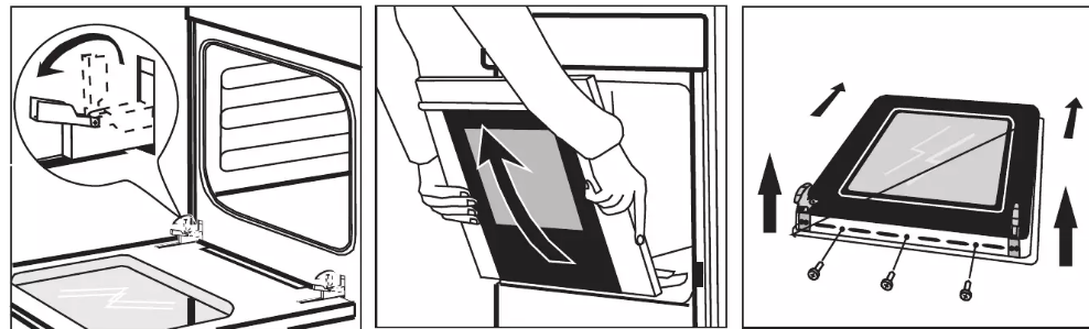

Как разобратьдверку духовкт De luxe Evolution 5040.31Г (КР) [Ответы 1]
Вопрос 594046
Анонимный, Екатеринбург
Гуру, Ответы: 131233, Оценили: 12632 раз
Полностью открыть дверь. Повернуть оба блокировочных рычага на петлях справа и слева до упора
Немного прикрыть дверь. Взяться за дверь двумя руками. Приподнять дверь на себя и вверх, чтобы петли вышли из корпуса плиты, открутить 3 винта
