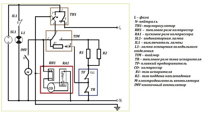

почему невиключается холодильник indesit c138g.016

для начала проверьте розетку и шнур подключения холодильника смотрите схему
перед компрессором с одной стороны идет два реле термореле TH1 и тепловое релеRH1 компрессора,с другой стороны RA1 пусковое реле компрессора вот смотрите их контакты

если контакты и тепловое реле исправны, замена фреона с вакуумацией.

Если работает и нет холода тогда да, если морозит и не выключается тогда реле(тут механическое) если есть (переключатель заморозка--хранение) тогда смотреть переключатель(залип контакт)
