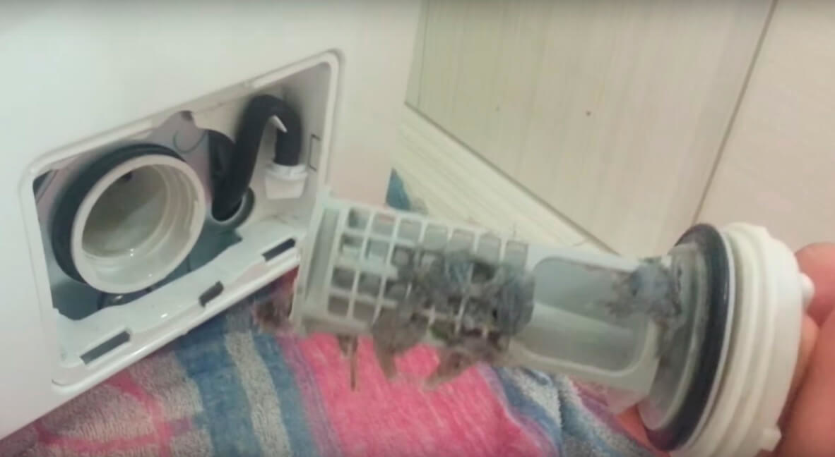

Стиральная машина не достирывает ! Ставишь на 1,58 часа остаётся 38 минут и всё останавливается. Что делать? Может сбились настройки?! Помогите!

Машина на данном этапе не может слить грязную воду для продолжения цикла. Или превышено время для слива воды .Проверьте не забит ли фильтр сливного насоса.
Beko WKB 61041 PTMC
Ворсинки и катышки препятствуют свободному сливу.
