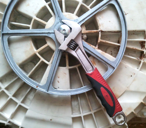

Хочу поменять подшипник, не могу открутить болт
Игорь, Владикавказ
Сточите один или оба края болта и попробуйте открутить разводным ключом
