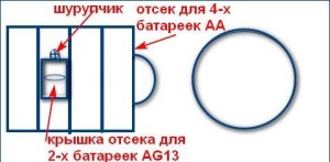

Как вставить батарейки AG13. В инструкции их 3, а в комплекте 2. В отсеке для батарей не нашла гнезда.

в отсеке для батареек есть шурупчик. Его надо выкрутить часовой крестовой отверткой, вынуть прикрышку, которую этот шуруп держит и вставить две батарейки

схема установки батареек AG-13
