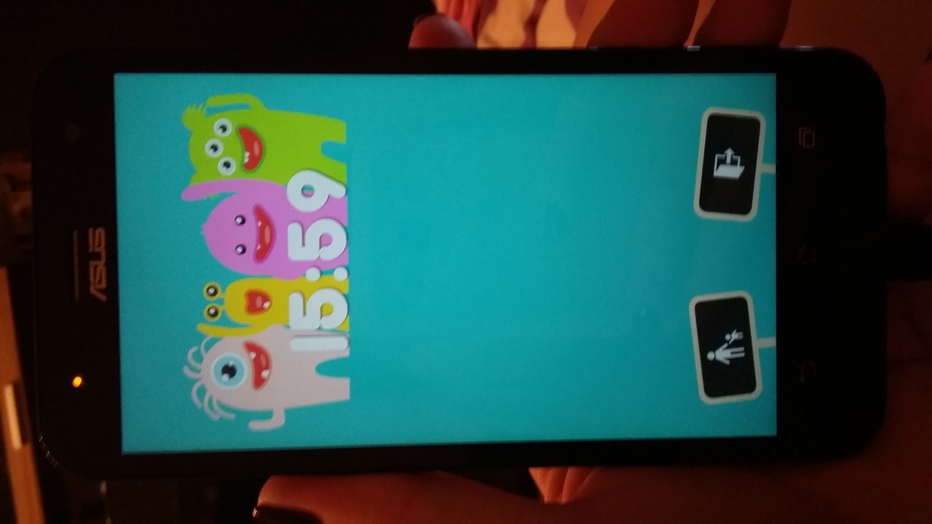

подскажите пожалуйста,как можно отключить детский режим на телефоне? не понятно как включился, требует пароли-которые не устанавливали! многочисленные перезапуски не дали результата! при одновременном нажатии кнопки питания и клавиши звука появляется черный экран с которым больше ничего не сделать!

Что бы выйти на дверку нажать нужно, если требует пин значит ктто то его все таки поставил.
Нажмите на иконку с человечками , там есть строчка Change PIN.

на человечков нажимать, тоже пин спрашивает

Hard reset можно и самостоятельно сделать. Но это крайняя мера.
Hard Reset. Выключаете устройство, после зажимаете Volume + и кнопку включения, ждете, потом в открывшемся меню кнопками Volume + и Volume - выбираете Wipe Data//Factory Reset и подтверждаете кнопкой включения, ждете когда закончится удаление данных и восстановление настроек на заводские (Внимание! Все данные из памяти устройства будут удалены! Данные на съемном накопителе затронуты не будут)

Безопасный режим для данного телефона не помогает, т.к. грузится детский режим с безопасным режимом. Видимо потому что детский режим сделан не приложением, а системной фичей у Асуса.

Можно попробовать вводить пароль типа 1111, 2222.и т.д. Мне помогла комбинация 5555. Не знаю откуда этот пин взялся. Случайно включили этот детский режим.

Может кому-то поможет мое решение без сброса телефона на заводские настройки.
Мне повезло и я активировал почти сразу после покупки режим отладки по USB и у меня есть возможность подключиться к телефону по ADB.
И так вот что я сделал
1 Подключаем телефон к компьютеру
2 Запускаем ADB
3 Вводим команды
adb shell
settings list global
и будет выведен список возможных настроек и их текущее значение
4 Ищем нужное нам значение
com.android.phone.asus.KidsModeHelper.ANSWERING_PASSWORD=4581 пароль от детского режима
com.android.phone.asus.KidsModeHelper.ANSWERING_PASSWORD_REQU
com.android.phone.asus.KidsModeHelper.KIDS_MODE_ENABLED=true активирован ли детский режим
5 Вводим на экране найденный пароль и радуемся своему телефону
