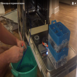

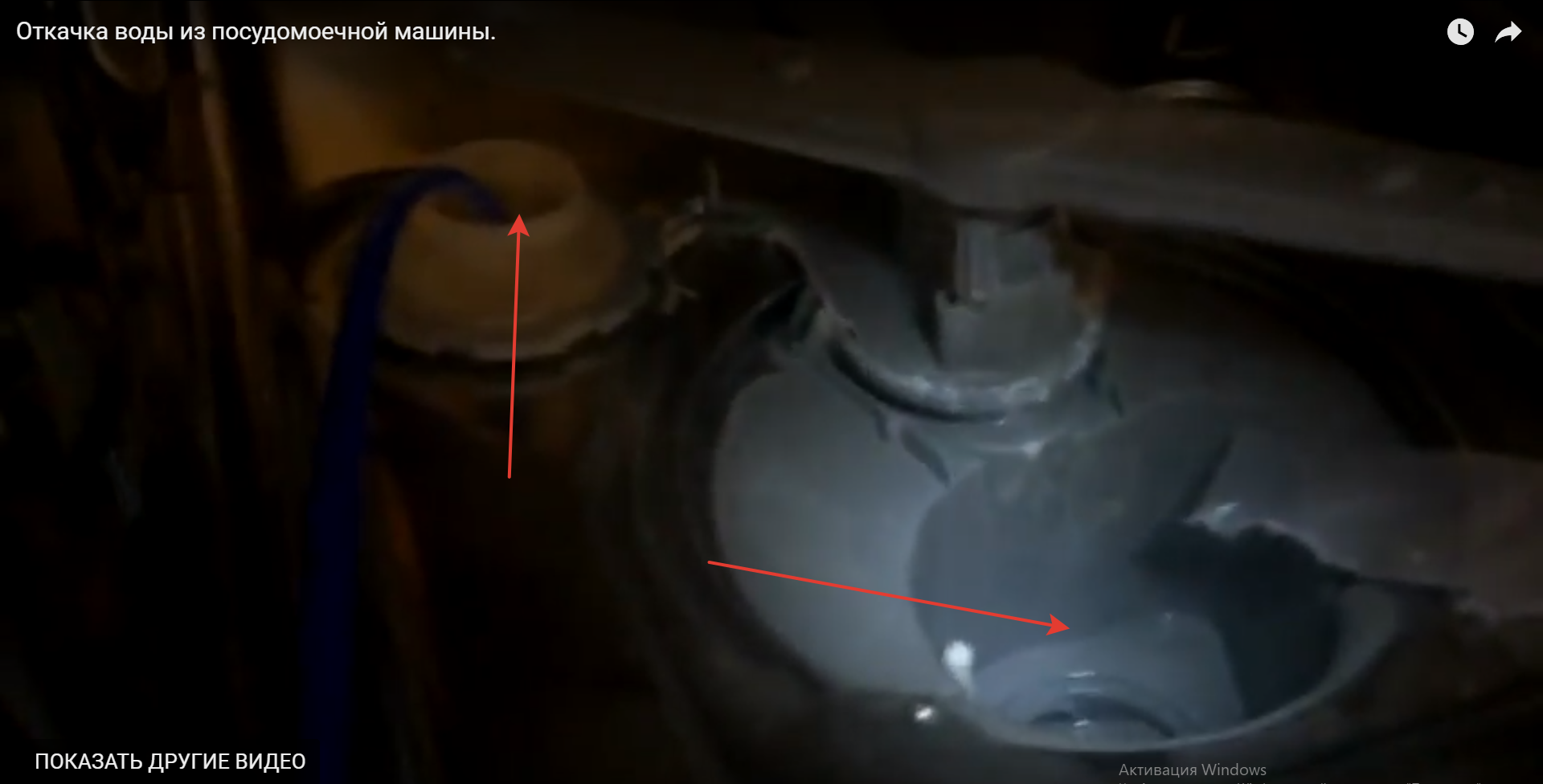

Если слить воду на зиму тогда
слить воду из шлангов подачи воды и слива
взять трубку из под капельницы и шприц самый большой какой есть
слить воду из емкости для соли, слить воду из бака, шприцом втянуть воду и далее она самотеком пойдет сливаться
