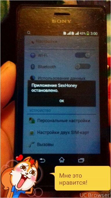

Сама собой выключается что я могу делать жду ответа по быстрее и во время работы отключается и включается вирус или программа не понимаю8

Можно попробовать скачать какой нибудь антивирус с Google play и проверить смартфон.
В пункте настроек - "приложения" - "пользовательские" ищите и удаляйте все сомнительные приложения .
На крайний случай можно сделать сброс на заводские парметры, "резервное копирование и сброс" в настройках. Или в пункте безопасость.
Только перд сбросом сохраните контакты и дурую важуню информацию с внутренней памяти.

Даже удалять не успеваю сразу выключается...когда вклчишь телефон работает примерно 30 секунд..

Можно попробовать через Sony PC Companion сделать сброс ну или перепрошивку.
http://mcgrp.ru/article/1467-programma-sony-pc-companion
Установить - подключить телефон - sony zone - обновление ПО далее следовать подсказкам на экране.
