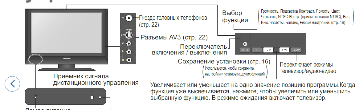

Как включить Panasonic TX-R32LE7K без пульта ДУ? Кнопка на пульте не работает. На корпусе кнопку не нашли.
Panasonic TX-R32LE7K кнопкой (I)
