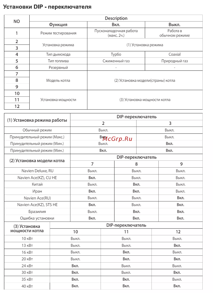

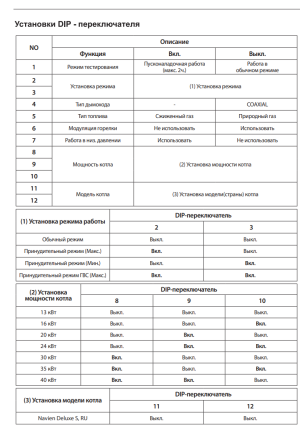

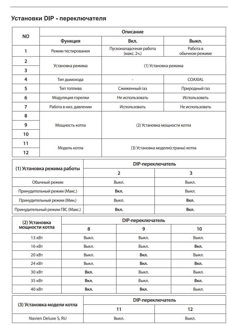

Добрый день! Владею котлом Navien Delux S 40 k. На вашем сайте нашел инструкцию для котла со страницей настройки DIP переключателей. Настроил как все как указано в инструкции. К сожалению, котел работал не
корректно. В поисках решения нашел инструкцию к такому же котлу на другом сайте. Там страница с dip переключателями была совершенно другой (пункты 8, 9, 10, 11, 12). Настроил по-новому. Котел заработал нормально. В чем разница, подскажите, пожалуйста, что я неправильно понимаю. Скрины прилагаю ниже. Надеюсь прикрепились к письму.
