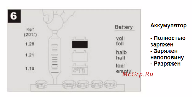

по индикации
Сергей 1 год назад
Так же по снижению тока зарядки от первоначального и плотности электролита
Сергей 1 год назад
Повышению плотности электролита
