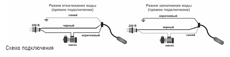

Заменить катушку пускателя на 220вольт
Напряжение согласно характеристикам 220в, схема подключения
Aquamotor AR PC-8A AR112014
вместо двигателя насоса можно подключить пускатель с катушкой на 220в
