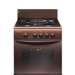

цифры на регуляторе духовки от 1-12 еще и с разными расстояниями межу ними как определить температуру?
Михаил, Нижний Новгород
У вашей плиты должен быть термоуказатель как у плиты 3200-08 см.инструкцию
https://mcgrp.ru/files/viewer/205701/1, на фото это так
Gefest 3200-06
Если его нет, можно высчитать температуру арифметическим путем 270(макс температура)-130(мин температура)=140(разница). 140/10(количество цифр плюс 1)=14(прирост температуры на одну цифру). Соответственно малое пламя 130, цифра 1-144,2-158 и т.д.
Или опытным путем. Удачи.
Михаил 8 лет назад
Извините расчет немного не верен у вашей плиты будет на каждую цифру примерно по 10 градусов прибавляться цифра 1-140 градусов, 2-150 и т.д.
