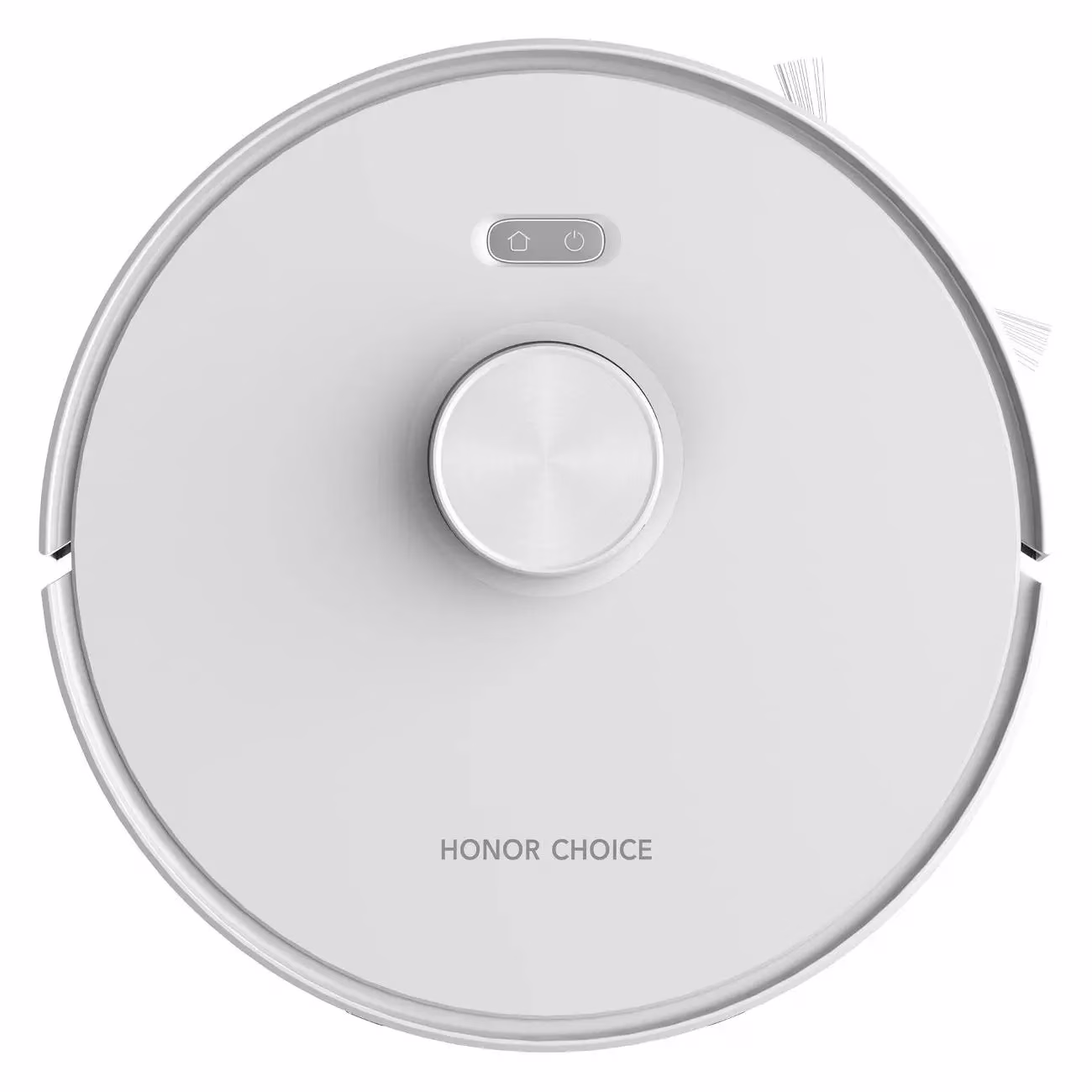

Добрый день, пылесос не двигается в режиме уборки, двигатель работает, на базу паркуется, а убирать не хочет. В чем причина?

я писал в техподдержку через телеграм-бот. Порекомендовали сделать сброс настроек (зажать «домик» на 15 секунд), затем перепривязать к приложению. Проблема после этих действий не решилась.
Затем сказали выключить робота (тумблер сбоку) и перевернуть. Подержал так 1-2 минуты, перевернул обратно, включил робот. После этого робот стал снова работать исправно.

Здравствуйте. Спасибо за подсказку, тоже сегодня столкнулась с такой проблемой, второй вариант помог прийти в чувства роботу.

Добрый день! Спасибо! Второй способ привел в чувство робота! Заработал!

Да! Сработало!! Пылесос очухался. Выключила тумблер справа, перевернула на минуту и обратно запустила, поехал! А то уборку не начинал, а на базу ехал как надо

Здравствуйте пылесос не двигается вообще. "Пыхтит", прибавляет мощность а с места не сдвигается. Нажимала " домик", переворачивала, колëса ничем не заблокированы, пылесос чистый. Вообще это мой незаменимый помощник.

Даа! Сработало, выключила тумблер, перевернула на минуту и все заработало, спасибо!
