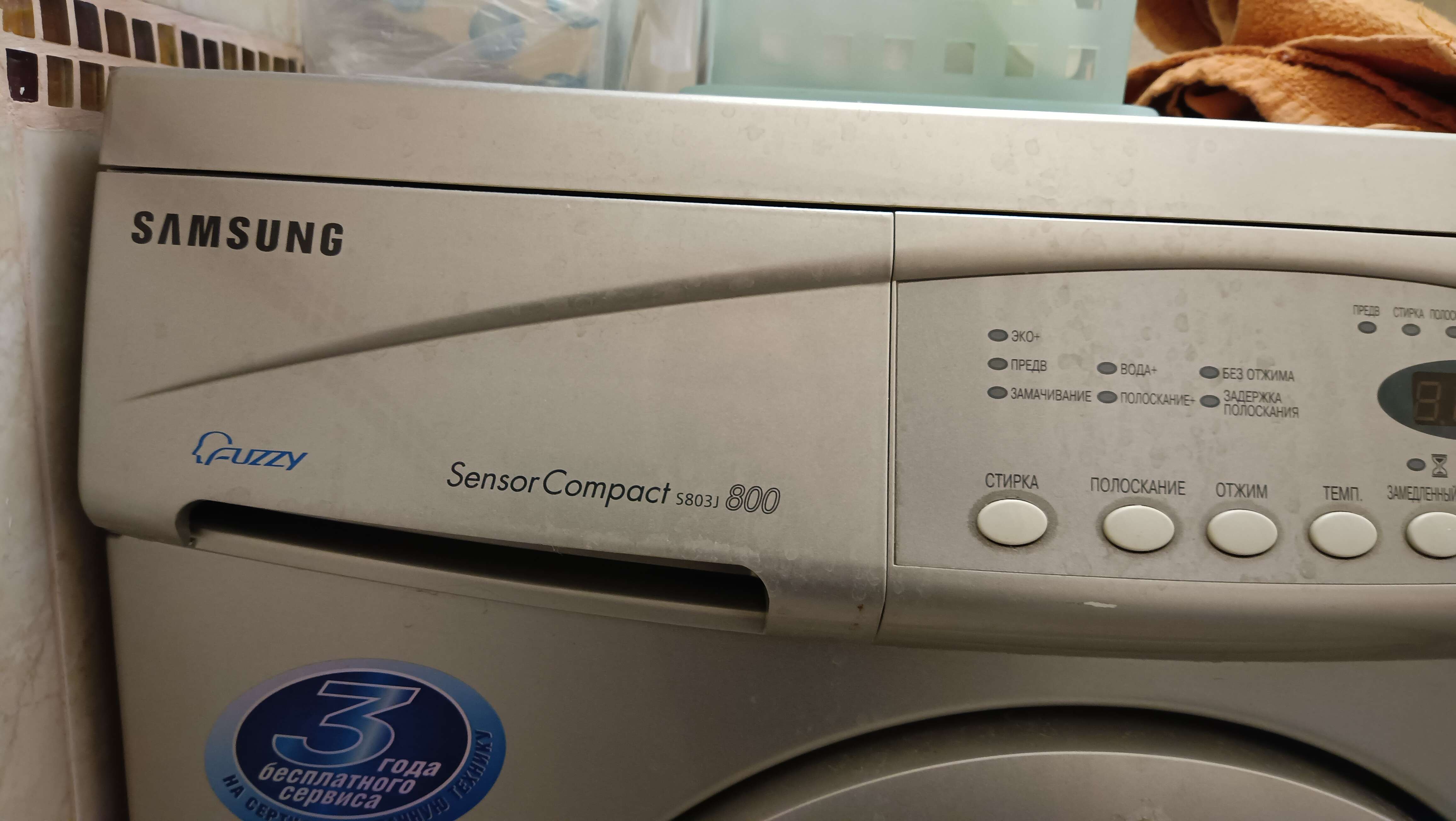

Стиральная машинка не переключает режимы и не включается стирка, а на табло загорается Е 7, в инструкции не нашла о какой проблеме это говорит. Подскажите, что надо проверить и как устранить эту проблему, о чем говорит Е7.Спасибо!
Samsung S803J
Samsung S803J
Е7 неисправен пресостат (под замену)
негерметична трубка датчика или забита мусором
