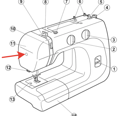

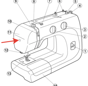

Как опустить лапку?
Janome 2039
Вопрос 632432
Как опустить лапку? |
Janome 2039 отключите машину из розетки удалить заглушку выкрутить винт крепления боковой крышки опустить лапку и игловодитель вниз ослабить винт штока держателя лапки(последняя сдвинется в нижнее положение) снова затянуть винт крепления штока (проследит игла в лапке должна быть по центру) закрыть боковой кожух вниз |
