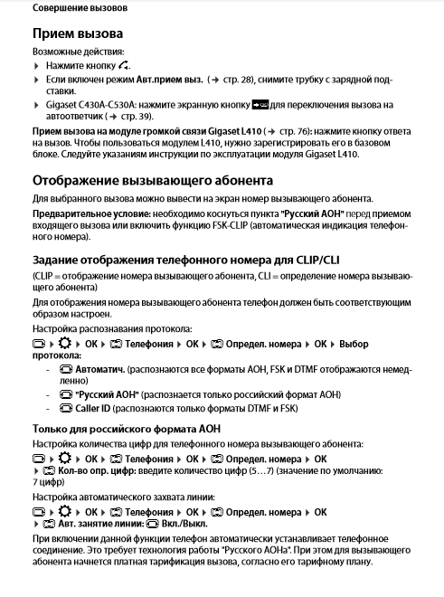

Установка параметров АОН должны осуществляться в Настройках. Войти в список меню Настройки, выбрать Телефония. Далее пункт Определ.номера. В инструкции есть список всех пунктов меню настроек телефона: http://mcgrp.ru/files/viewer/110885/32

Нет в меню как настроить АОН. У меня радиотелефон Gigaset C530A. Всю инструкцию прочитал, нет там как настроить АОН. Полазил по сайтам какие та кода надо вводить, бред в общем.

Нашёл полное меню по настройки АОН, на диске приложенным к радиотелефону Gigaset C530A. Может кому-то поможет.
