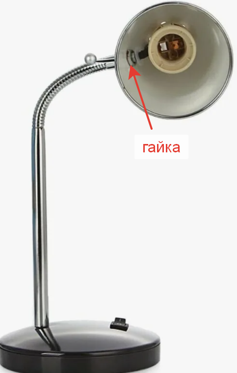

Как снять плафон?
Отключить из розетки перед разборкой
См внутри плафона гайка крепления чтобы ее снять придется разобрать патрон отключить провода
