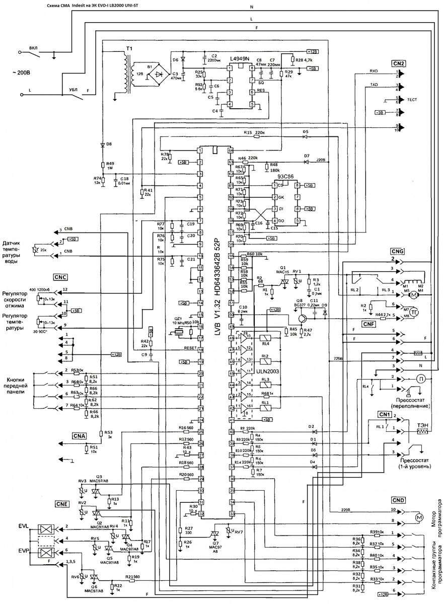

Где можно посмотреть подробную эл.схему на стиральную машину ariston mod. ALDS 80 EX
Схема нужна для реконструкции с целью замены электронного командоаппарата на полу-механический. Ariston ALDS 100
Михаил, Нижний Новгород
Стиральная машина ariston mod. ALDS 80 EX сделана с использованием модуля EVO-1
Ниже схема подключения этого модуля, возможно это вам поможет.
