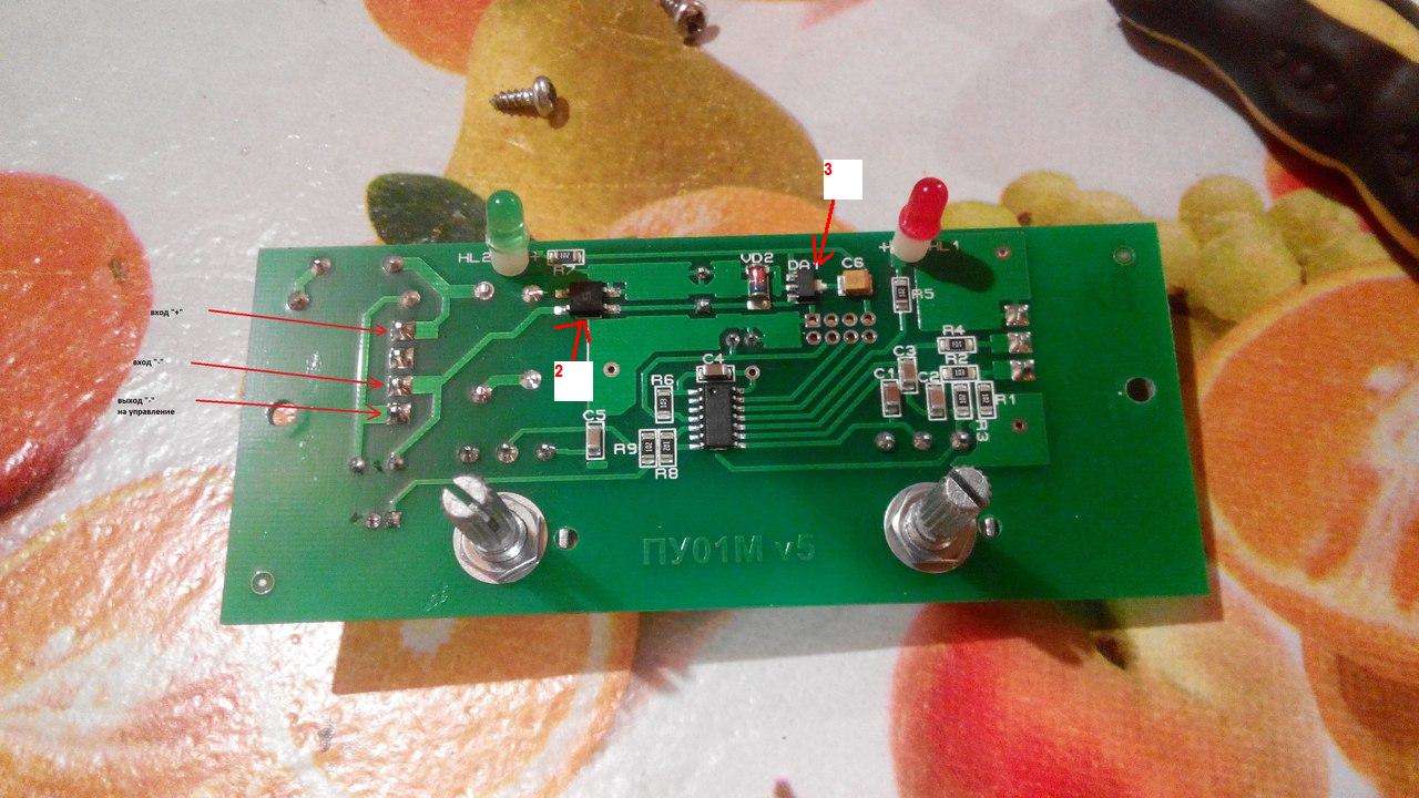

Добрый день! Подскажите отчего может происходить звонковая работа ПУ ИВТ И-1 (включается и сразу выключается и так много раз подряд). Первый год отработало все исправно а на этот год ничего не могу понять эта звонковая работа началась и не работает электронагрев как положено. Что могло выйти из строя?
Сергей, Хабаровск
Ученик, Ответы: 5, Оценили: 11 раз
Скорей всего неисправен диодный мост (нужно заменить). На фото под цифрой 2. В ленте ниже есть подобный вопрос, там более развернутый ответ.
