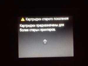

Как такое исправить??? HP Photosmart 5510 [Ответы 10]
HP Photosmart 5510
Вопрос 64333
Сергей, Йошкар-Ола
9 лет назад
HP Photosmart 5510
как такое исправить???
Ответы 10
Aves, Нижний Новгород
9 лет назад
Гуру, Ответы: 223604, Оценили: 6344 раз
А картидж то того поколения? Вообще еще может быть дело в наклейках(пломбах) если они есть попробуйте их снять возможно они закрывают специальные контакты

принтер работал хорошо.когда закончились родные картриджи то много раз покупали новые родные.потом решили купить многоразовые.и тоже все было хорошо.заправляли не один развсе было классно.но в один день решил напечатать курсовую а на экране такая надпись.хотя все остальные картриджи все из одной партии.и они работают. а вот черный не хочет работать.....

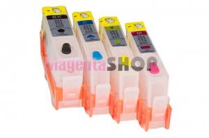

HP Photosmart 5510
такой картридж
9 лет назад
Ну как вариант картридж бракованный

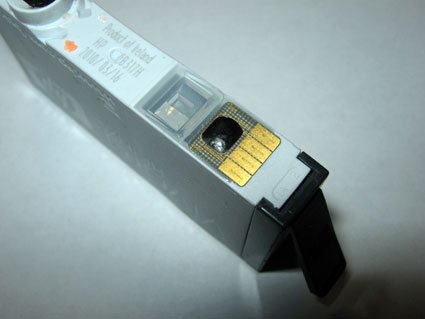

HP Photosmart 5510
вот такие картриджи все
9 лет назад
Ну это понятно все, если раньше такие же ставили и другие из этой партии работают, то скорее всего черный бракованный, может чип просто не исправен, попробуйте поменять на другой где брали
