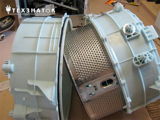

Вышел из строя подшипник на барабане. Говорят, что барабан на этой модели не разборный, чтобы заменить подшипник нужно менять весь барабан в сборе. так это или нет?

Вышел из строя подшипник барабана , говорят что конструкция неразборная и надо менять весь барабан в сборе ?
Игорь, Владикавказ
Да барабан находится внутри бака состоящего из двух половин спаянных между собой.
AEG LS60840L
Есть баки с прокладкой скреплённые на винтах.
AEG LS60840L
При желании если место спайки более 5-6 мм. Можно аккуратно распилить бак,заменить подшипники . Скрепить обратно с помощью герметика и винтов с гайками ,через 2 см по кругу.
Артtv7777, Оренбург
сам разберал , точнее ножовкой по металлу распелил, вытащил два подшипника заменил 600 рублей стоят оба, сборка силикон и много семечек по металлу каждый 1см три года работает , теперь снова загудели размеры подшипников не могу всопмнить 203 и 205 по моему, разберу напишу
Артtv7777, Оренбург
нет ничего не разборного в россии или отдай за целый барабан 14тыс. руб или пол дня потратить самому, в ремонтном запросили 7 тыс ,а я собрался купил силикон(герметик) аквариумы склеивают , 100 руб полотно 2 часа пилить, разберается машинка легко
