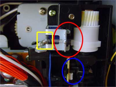

Снимите правую крышку аппарата. Под ней вы увидите, примерно то, что на приведенном снимке:
Xerox PHASER 6110MFP
Красном кругом указано место дефекта. Это сопряжение язычка электромагнита с муфтой коленчатого вала, который через толкатели воздействует на приводные шестерни цветных проявок.
Включите аппарат и внимательно следите за работой муфты. Один щелчок электромагнита должен отпустить муфту. На следующем выступе муфты язычок электромагнита должен ее зафиксировать. При этом флажок, находящийся на коленчатом валу, перекрывает оптопару контроля положения (указано синим кругом).
Если же вы заметили, что аппарат при инициализации долго крутит коленчатым валом, затем выпадает в указанную ошибку, и, тем более, заметили, что муфта проскакивает стопорной язычок электромагнита, переходим непосредственно к ремонту.
Немного разогнуть язычок в направлении красной стрелки и запилить надфилем конец язычка по синей линии. Не перестарайтесь с разгибанием. Чуть- чуть. На фото мы видим, как некоторые «мастера» устраняют проблему, уменьшением числа витков пружины якоря(язычка) электромагнита. (в желтом квадрате фото). Но это не выход, не поленитесь поработать надфилем. Все дело в том, что эти язычки, на заводе, вырубают прессом, даже когда ножи у пресса затупились. Приходится дорабатывать напильником

Красава, спасибо за подробное описание решение проблемы разобрал, разогнул, подточил, смазал, собрал и вуаля все работает
