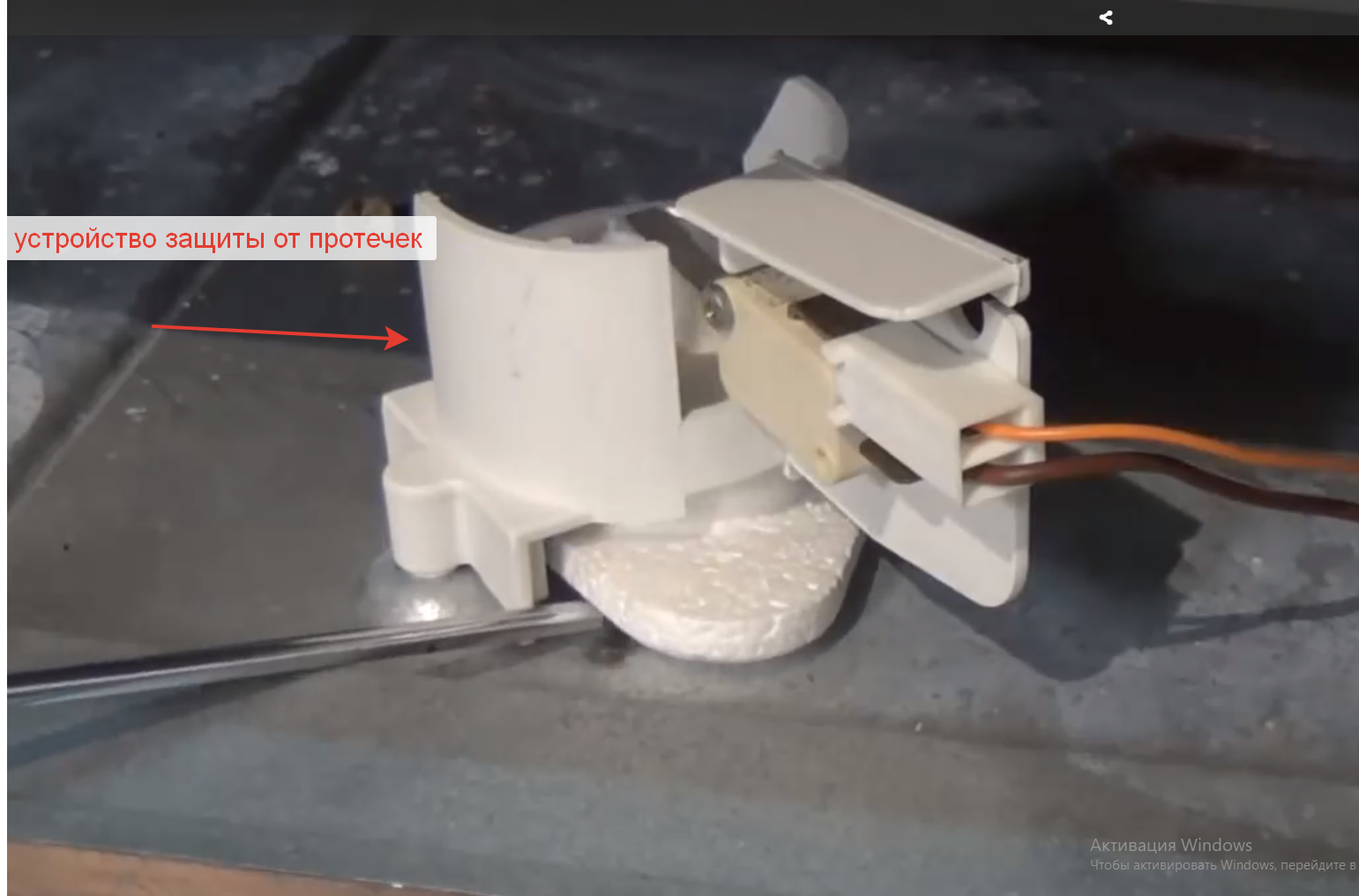

У посудомоечной машины DE6955 загорается код ошибки 30. Вероятная причина (по инструкции) - отказ датчика "Аквастоп". Подскажите - где он находится и как выглядит. Спасибо
Гуру, Ответы: 131204, Оценили: 12608 раз
Датчик АКВАСТОПА находится в поддоне машины, представляет из себя поплавковый выключатель который размыкает контакты при наполнении бака водой и прерыванием цепь питания клапана залива воды
