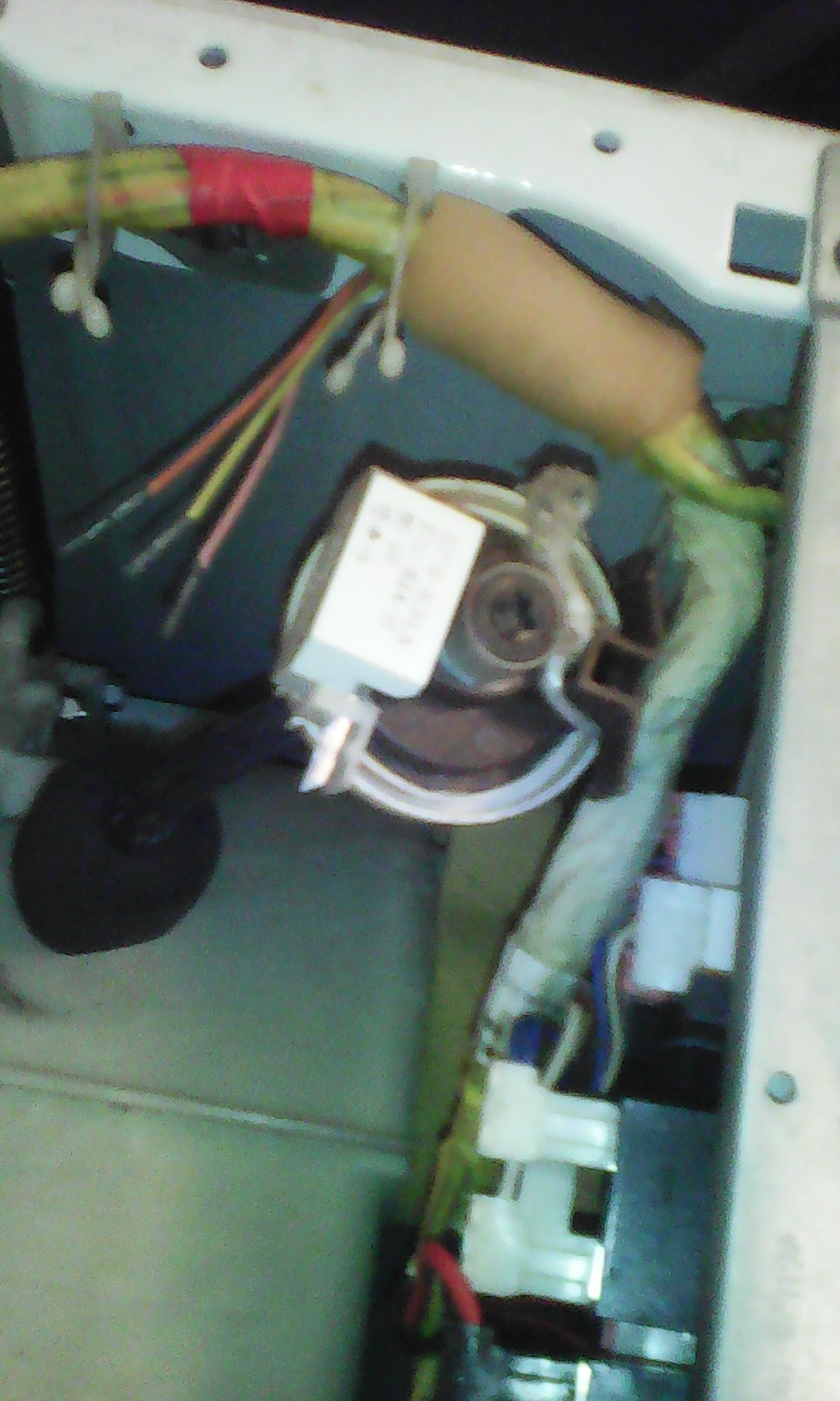

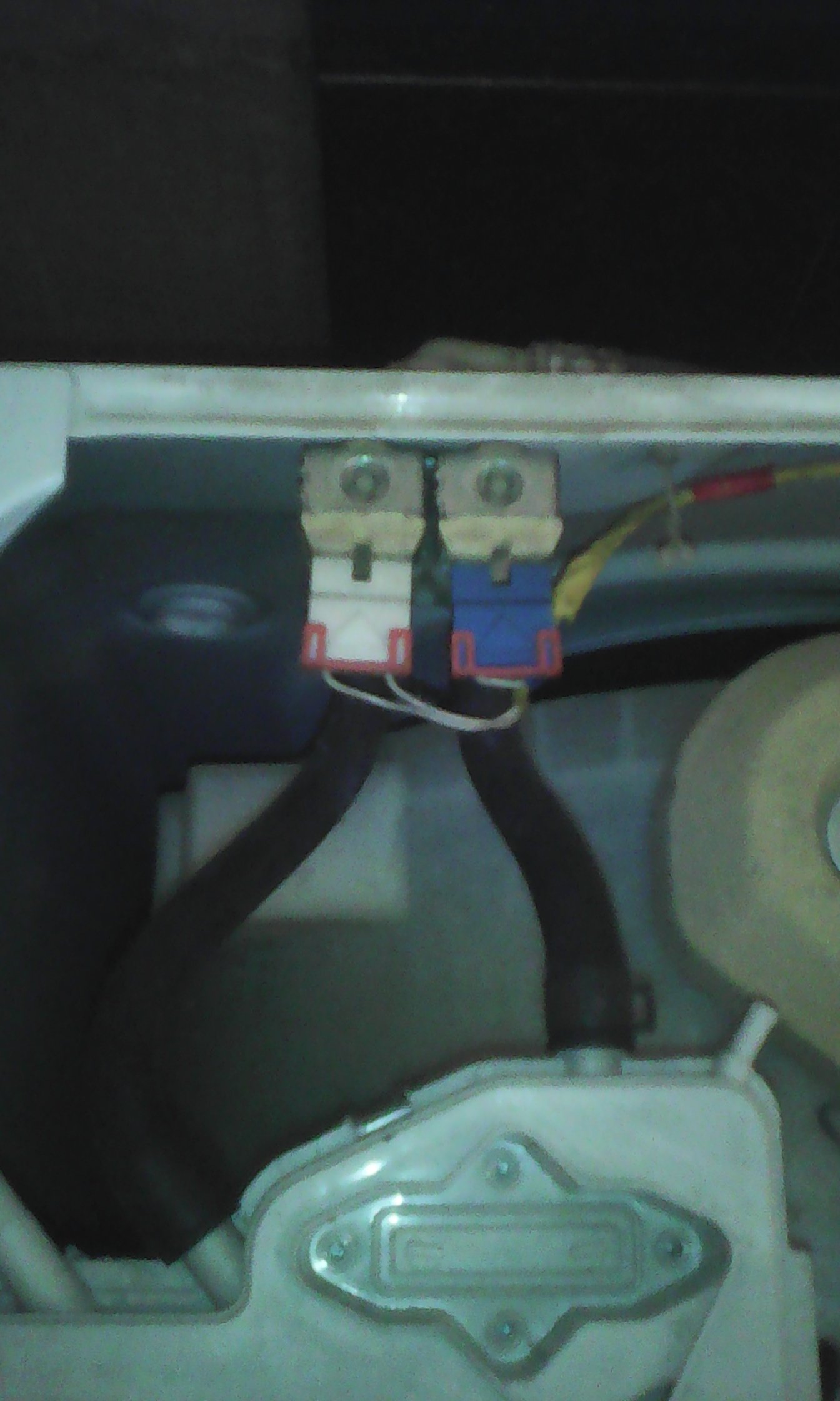

Добрый день. Прошу совет. Оторвались контакты датчика давления -какой цвет куда. И ещё нет подачи воды - давление в шланге есть, фильтр чистый, катушка эл.магнита звонится. Питание на неё поступает. Спасибо.

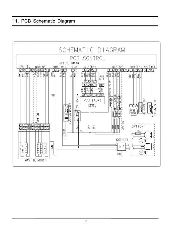

Нашел вот такую схему самсунга
Samsung WF0408S1V DIAMOND
По схеме
Оранжевый - 1 контакт.
Розовый - 2 контакт.
Желтый - 3 контакт.
Пока не будет сигнала с датчика уровня, не будет и подачи воды.
