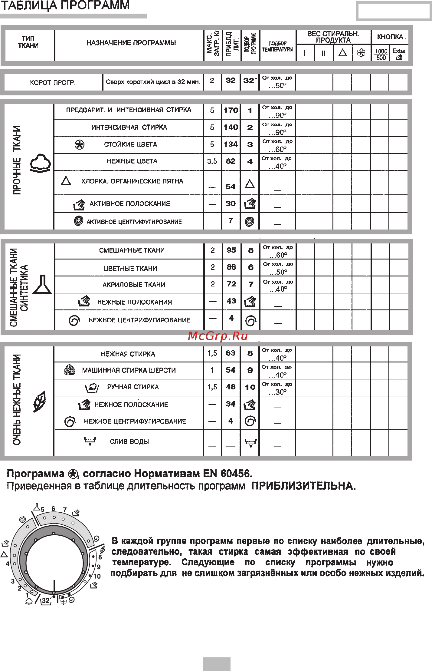

Добрый день!Ставлю переключатель стирки на одну из программ,после завершения процесса,он находится по середине другой программы.При наблюдении заметил следующее,когда переключатель находится на отметки полоскания,он 2 раза перещелкивается на следующий режим стирки.В чем проблема?Вышел из строя блок управления?
Михаил, Нижний Новгород
Уточните на какую программу вы ставите и где находится селектор после завершения.
см.рис.
Candy CTS 100
После какого полоскания селектор два раза перещелкивается.
У машинки три положения для полоскания.
