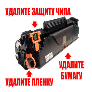

Почему после заправки горит лампочка, будто бы закончились чернила?
Виталий, Нижний Новгород
Эксперт, Ответы: 3072, Оценили: 445 раз
На картридже стоит чип который считывает количество копий, его не поменяли, да и не зачем, т.к печать он не блокирует, можно его просто заклеить или снять. Вот фото чипа.
HP LaserJet Pro M1132
