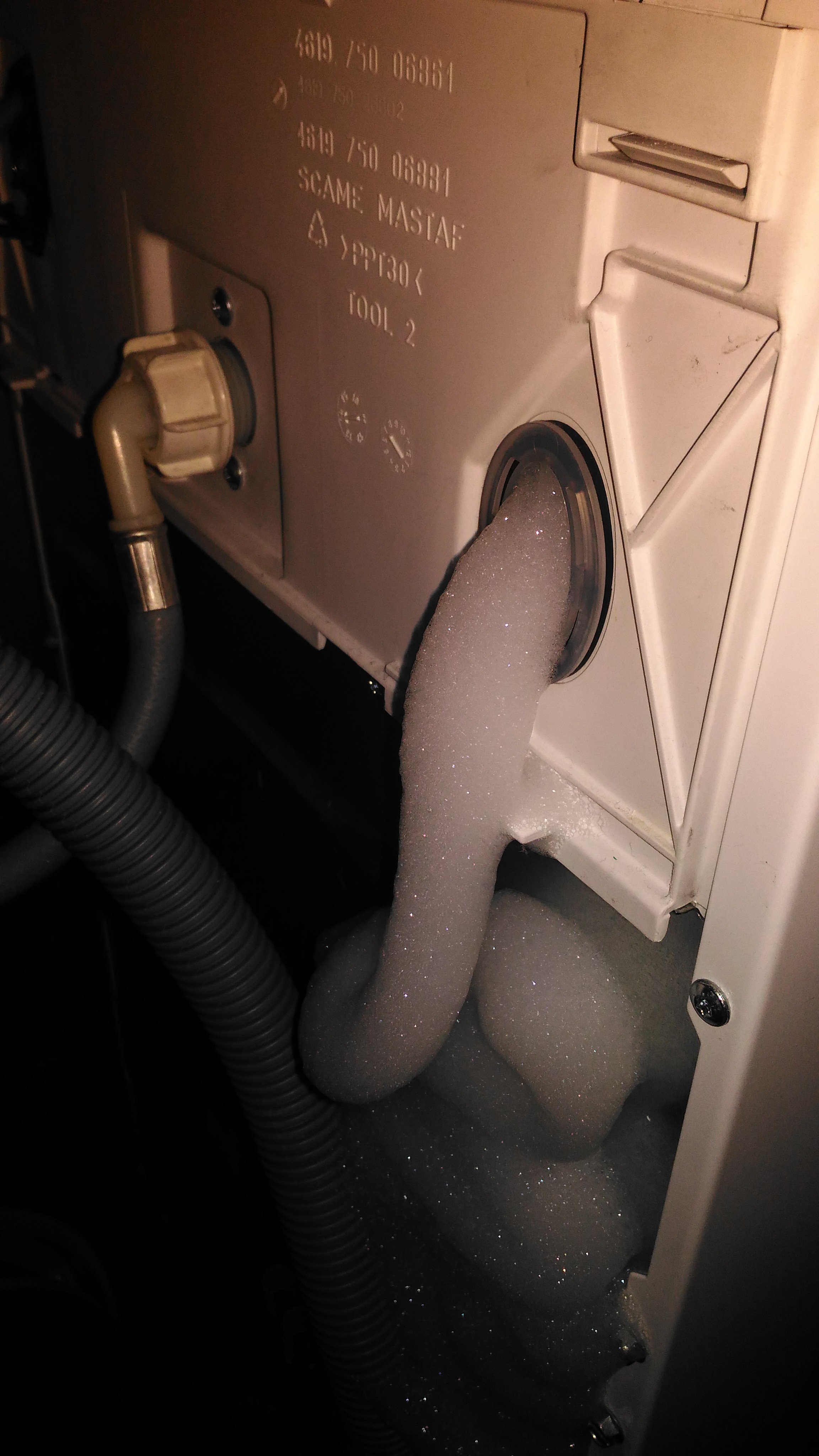

Здравствуйте, во время стирки из отверстия на задней стенке идет пена, так что к концу может лужа натечь. В инструкции неи опсния, что это за отверстие и неисправности такой тоже нет. Что можно с этим сделать? Спасибо! |
Уменьшите количество моющего средства и используйте средства с самым низким пенообразованием. Возможно нарушена герметичность бака. Открутите два винта сзади с правой на фото стенки, снимите ее, чуть сдвинув назад и посмотрите где проходит пена. |
