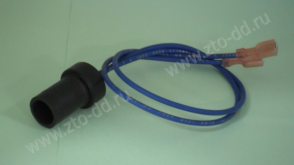

Ставр ПТД-20
Так выглядит фотоэлемент.

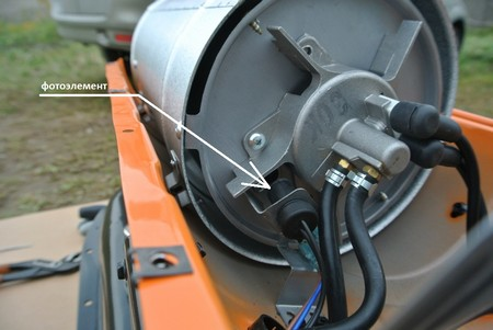

Ставр ПТД-20
Месторасположение элемента рядом с горелкой.
Проверить работоспособность можно мультиметром. Сопротивление элемента в темном месте = порядка 40-50 Ом .
При его освещении фонарем близко к 0.
