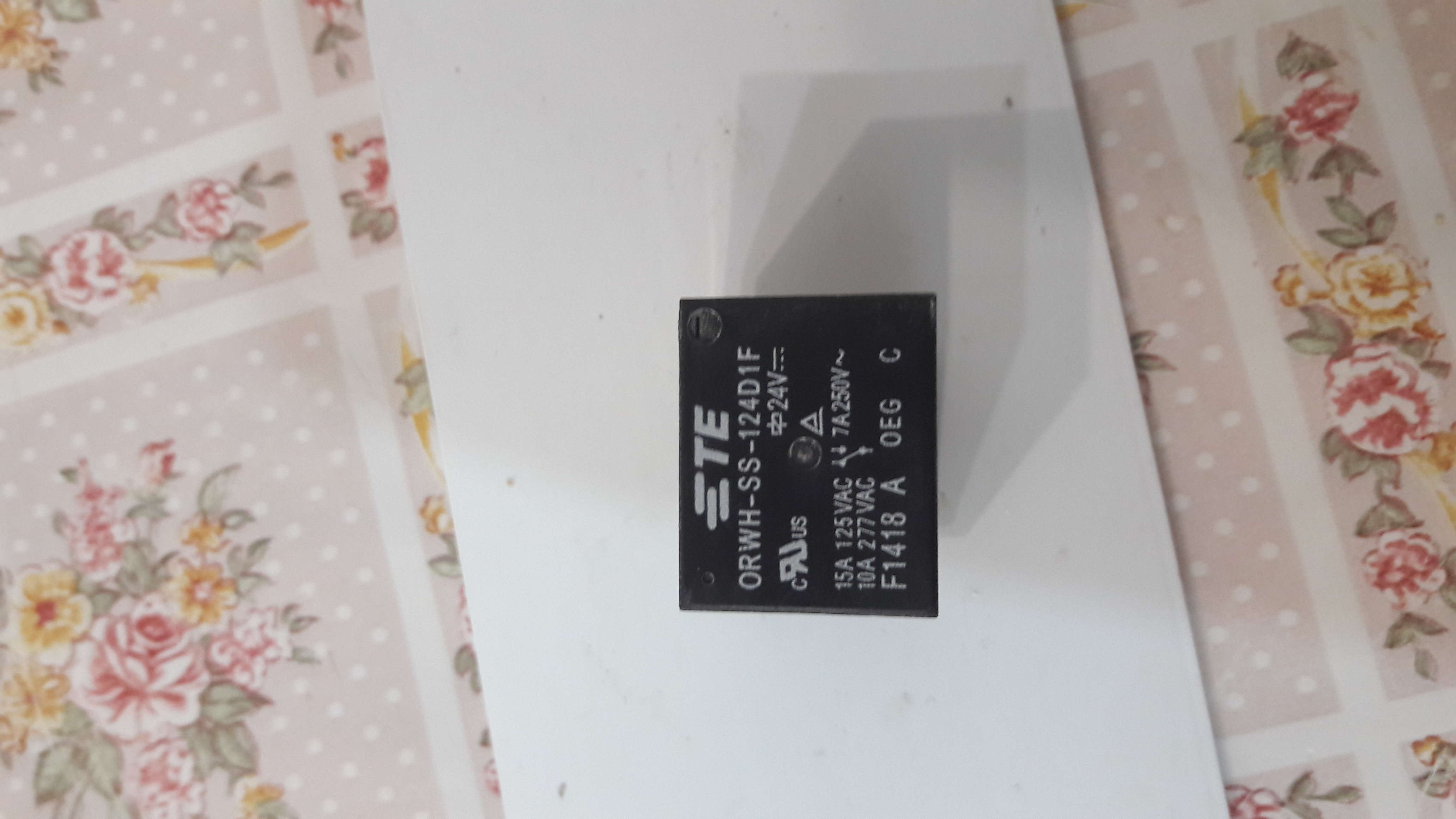

User_r94210, Санкт-Петербург
Master Gas SEOUL 21
Возможно выходит из строя реле управления трехходовым клапаном. У него ресурс ограничен на переключения.
