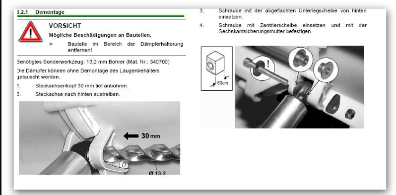

Машинка Siemens SIWAMAT XS 862 у нас 10 лет за это время ни одной поломки. теперь начала сильно стучать при отжиме. мастер сказал. что нужно менять амортизаторы. а для того. чтобы снять старые, нужно их высверлить дрелькой, верно ли это, подскажите пожалуйста.
все правильно он сказал сверло на 13 брать и высверливать
